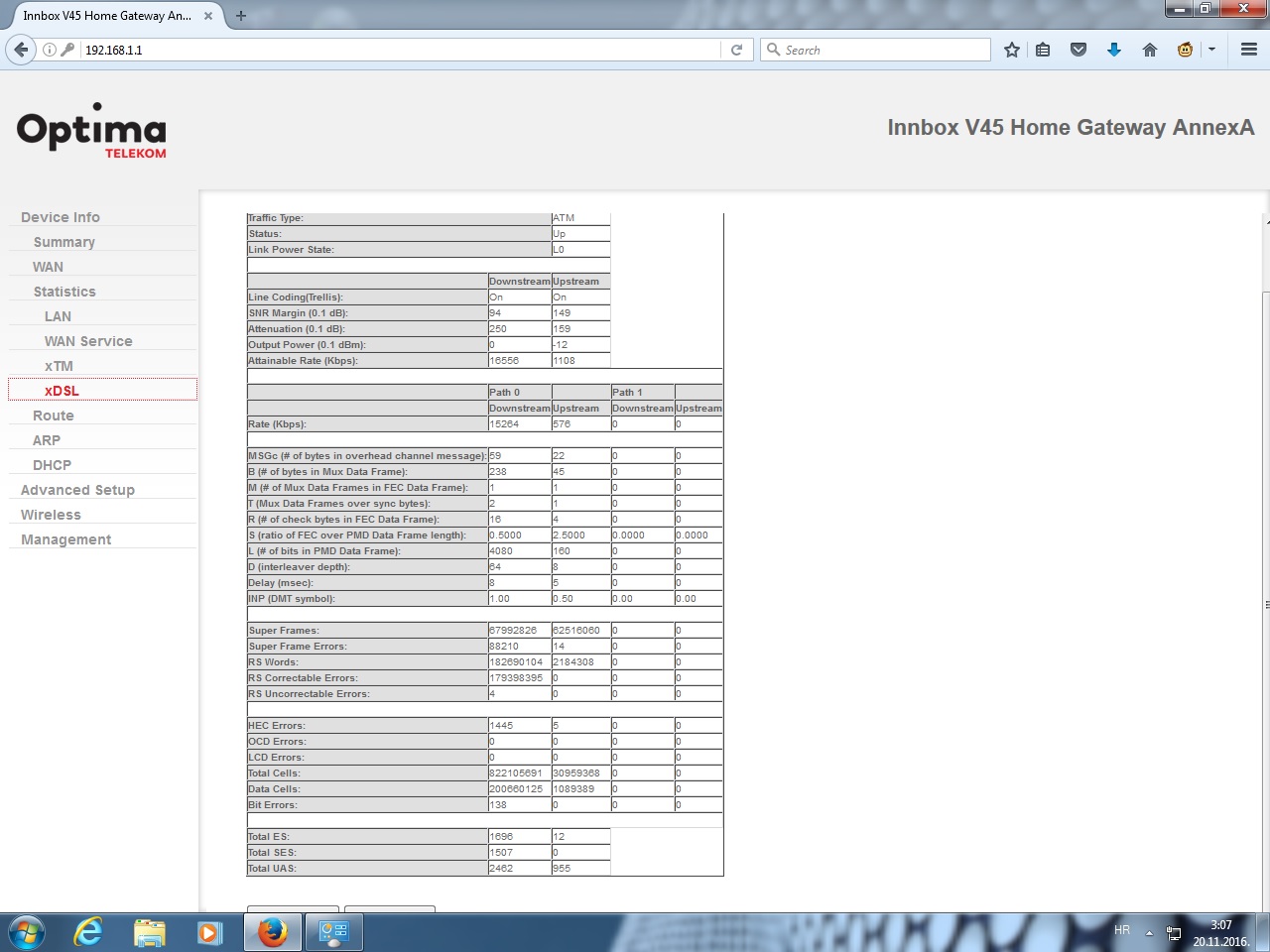

Ovako trebala bi mi pomoć. Već sam postao tamo u temi o Optima Telekomu i kakve ja probleme imam s njima. I nije mi veceras dao vrag mira i odem i provjerim u postavkama modema podatke o parici.
I pise ovako SNR Margin (0,1db) 94 150. Prvi broj je downstream, drugi up.
Pod line attenuation pise 250 i 159. Onda attainable rate u kbps negdje oko 16 down i 1 up. To pretpostavljam da je brzina. Ovo spominjem jer sam tamo u topicu o Optimi napisao da plaćam 10mbps brzinu, a rijetko je imam, a oni se izvlace na to da su dva Tva ukljucena itd.....ali cak i tada nekad zna biti 10, tj jedno vrijeme je bilo, a sad ovih dana oko 6-7. U biti nekoliko puta na Ookla Speedtestu zna oisati oko 6 ili 7, sjećam se da je bilo i manje uz strasan ping....pa onda pet minuta poslje bude skoro 10.....itd. Da cak sam i skinuo onu HAKomovu aplikaciju na komp nekidan i nakon mjerenja bilo je negdje oko 6 i nesto kbps.
Pitanje dakle jesu li ovi parametri uredu i sto jos mogu pogledat u postavkama modema da napokon vidim sto je stvarni problem.
Hvala na odgovorima.

Stavi ss parice.

Evo. Treba još nešto? Btw eto obavio mjerenje brzine....sad je tu oko 10Mbps (bez dakle jednog TV-a koji je isključen jer je otišao LAN 3 port na modemu. A rečeno mi je prilikom potpisivanja da ću imati SIGURNO 10 Mbps bez problema samo za internet, plus još dodatno za IPTV. Što i ispada po attainable rate) Sad sam baš zvao SZK da vidim udaljenost od centrale. Nekih 1400-tak metara.

Nema sanse da imas cisti 10.00Mbps mjereno na speedtestu dok ti rade obadva TV-a, prema ovome iz routera sinkan si trenutno na 15264Kbps sto je realano mjereno na speedtestu oko 13.75Mbps
Dakle odbij 2 x TV sa oko 3Mbps minimalno i dobijes 13.75-6=7.70Mbps sto je priblizno tvojem mjerenju uz neku toleranciju 1Mbps sim-tam.
SNR margina ti je nesto iznad 9dB i ako ne oscilira tijekom 24h sto valja pratiti, mogla bi dolje na recimo 6/7dB sto bi podiglo paricu mozda na max oko 18000Kbps tj. realno na speedtestu bi to bilo oko 16.50Mbps i tek onda je moguce da imas cistih 10Mbps dok rade oba prijemnika.
To je teorija, sad jel u praksi moguce ovisi o njima oce se natezati sa spustanjem margina kako bi se neki max izvukao iz parice...
silver_tip je online   Reply With Quote

9 i nešto, ali preko 9,5 je i to onda ide na 10. Žao mi je što nisam ostavio starije screenshotove kad sam imao 10. Većinom sam to pratio po torrentu i znam da su bila oba TVa uključena i skidao je normalno na 1.0. Evo i nekidan je bilo kad sam Gotham skidao. U biti ovako. Jasno mi je da nema 10Mbps dok oba televizora rade. Ali u posljednje vrijeme, ili u biti često moj televizor u sobi jako malo radi. I prije kad je tako bilo, i po speedtestu i po torrentu je bilo 1,0Mbps. A sad u zadnje vrijeme na iste parametre je bilo to što si ti rekao oko 7,7. Da skratim priču bilo jest sigurno čistih 1,0 Mbps, na svoje oči sam vidio, pa onda nema jedno vrijeme, obično kad zvekne neka kiša ili oluja ili nešto....pa se onda opet vrati.....i tako ukrug.

Malo te matematika i mjerne jedinice hebu
To sto si vidio u utorrentu 1.0MB/s je 8Mbps na speedtestu gledano. Kuis ?
Znaci 7.70Mbps mjereno na speedtestu a utorrent povuce 1.0MB/s i to je moguce jer speedtest nikad ne moze toliko vezu povuc koliko torrenti mogu... dakle matematicki sve stima, sto mjeris na speedtestu toliko utorrent i povuce samo u drugoj mjernoj jedinici koju ti povezujes da je 10Mbps.
Znaci 10Mbps nije 1.0MB/s.
10Mbps = 1.25MB/s
edit: a router ti pokazuje brzinu u Kbps sto je dodatno breme da si sve uspijes izracunat

Nažicao sam T-com ekipu da mi digne brzinu i modem se sinkao korektno, ali SpeedTest mi i dalje mjeri 10MBit. Jedino mi se upload digao na cca. 1,5MBit kako kaže SpeedTest.
Može pomoć?
EDIT: restartao modem (remotely) te mi sada i SpeedTest očitava 18,76MBit. Malo me hebe to što nisu promijenili Annex iz B u M (valjda, ne znam kako da to vidim) da navučem punih 20MBit, ali ne treba biti nezahvalan. Ili?
Poslano s LG G4

Dobio si samo "ostriji" profil... spustili margine, annex je ostao isti te taman i da ga i promjene download se na osnovu toga nebi povecao jer isti poveca samo upload.
To je sad ok s time da po ovome sto se modem sinkao ti bi sada na speedtestu morao dobivati oko ~21.70Mbps, jesi spojen zicno ili bezicno ? Mozda je ogranicenje jos negdje drugdje kod njih... Sacekaj dan-dva i prati situaciju.

Silver: mislim da nema šanse da mi SpeedTest pokaže cca. 21-22MBit jer mi MaxTV guta cca. 5MBit tako da je 18,76MBit realno.
Spojen sam žično na modem.
E pa da, to je onda to... zaboravio sam ili nisam gledao informaciju da imas i IPTV i ovo sto dobijas je onda sasvim ok.
Jedino upload mozes imati oko 2,5Mbps ako namolis promjenu annex-a ali dobro s obzirom sta si imao i da nisi blizu bas to sto dobijes u downloadu + IPTV ako nista ne kocka, puca ili zeza mozes biti vrlo zadovoljan, vrlo.
