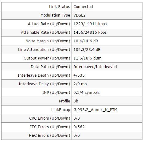

Staro 15.11.2016., 20:48   #1689
Warrior
Warrior's Avatar
Postovi: 1,026
Znam da je zagušenje veliko, ali da li bih mogao izvući više iz ove linije? Naime, danas su mi uključili VDSL profil.

Staro 15.11.2016., 21:24   #1690
Ag008
RESPECT MY AUTHORITAH
Ag008's Avatar
Postovi: 7,493
Možda bi se moglo navući 20mbps
Staro 15.11.2016., 22:04   #1691
Warrior
Warrior's Avatar
Postovi: 1,026
Na to sam i ciljao. Bilo je govora i o različitim profilima za VDSL te ne znam da li bi promjena profila sa 8b na nešto drugo pomogla.

Staro 16.11.2016., 00:48   #1692
jp_rv
Datum registracije: May 2014
Lokacija: istra
Postovi: 3,549
za ovakvu udaljenost se profil na kojeg ti misliš ne dira. s obzirom da si toliko daleko da ni 8b profil ne iskorištavaš, na 17 nema smisla ni pomišljat.
tebi samo treba podesiti target marginu na 6, ili 9dB, da ti down dostigne 20mbita, i eventualno nekkako natjerat t-com da te prebaci na annex M, kako bi dobio malo veći uplink, opet uz target marginu od 6db. neznam dal t-com to radi jer me nije briga i ne čitam topic o t-comu, iskonovci to uredno rade i usrećuju nas korisnike koji smo u 3pm od centrale da ipak imamo kakvu takvu brzinu.
recimo, na staroj lokaciji sam imao uplink 0.9mbit na vdsl-u na annex b, i cca 1.8mbit na annex M. na trenutnoj liniji sam imao 5mbita na annex b, i 7.5mbita na annex M.
uz podešavanje target margine u downlinku su mi povećali downlink sa početnih 25mbita, na trenutnih 30mbita (a linija bi išla do 32mbita). postavlja se samo pitanje hoće li ti to t-com htjet napravit

Staro 16.11.2016., 01:26   #1694
silver_tip
silver_tip's Avatar
Datum registracije: May 2010
Lokacija: doma
Postovi: 2,908
Autor Warrior Pregled postova
Ide ide.. to i na 24Mbps, samo stisni t-com i evo posalji ovu sliku. Cak si mozda blize nekih 50-100m s obzirom na Line ATT. Ovo je na slici 998-M2x-M annexu dok si ti sada trenutno na 998-M2x-B.
Staro 16.11.2016., 02:08   #1695
Warrior
Warrior's Avatar
Postovi: 1,026
Hvala svima. Hoću li piliti službu za korisnike, službu za zadržavanje ili tehničara direktno? Slučajno imam mob od tehničara koji mi je danas mijenjao MaxTV receiver.

Staro 16.11.2016., 13:35   #1696
Warrior
Warrior's Avatar
Postovi: 1,026
Zvao sam tehničara. Dobio sam odjeb da bi imao smetnje pri 20MBit te da promjena Annexa ne bi ništa pomogla. Da sam predaleko od centrale te da se strpim dok se omogući veća brzina.
Poslano s LG G4

Staro 16.11.2016., 14:09   #1697
silver_tip
silver_tip's Avatar
Lokacija: doma
Postovi: 2,908
Da, doslovce te odhebo...
Prvo, nije taj tehnicar Vidiviti Milan da unaprijed moze znati oces ili neces imati smetnje mada je to moguce da je u pravu jer nitko od nas nezna kako ta linija "dise" dok on recimo moze znati otprilike ako je u susjedstvu vec pustao VDSL2 na linije okolo tebe pa uvidio da na 20Mbps linija puca, puno gresaka itd...
U svakom slucaju nije mu se dalo ni testirati i zato je napravio odheb.
Sto se tice annexa to je izvalio bez ikakve veze sto znaci da je u pitanju neka priucena seljacina koja pojma nema. Upload bi ti se poduplao i na sadasnjoj situaciji i sa sa tim downloadom kakav vec je upload bi otisao na minimalno 2Mbps.
Nisi nista dalje od primjera sa slike... samo je pitanje kvalitete parice/infrastrukture. Sta mos ? Otic kod susjeda u ulici, snimit situaciju ko sta i koliko ima a da je na t-comu ili bilo kome...
Kada budes imao neka saznanja onda mos zvat/pisat tehnicoj podrsci t-djubra i priloziti slike parica susjeda/komsija itd... opisati sta zelis da se ukljuci ( annex M ) i vidjeti oce odraditi. Ice nalog i velika vjerojatnost da ce neki drugi tehnicar to dobiti za odraditi a ne onaj konj.
Ako ni to ne uspije a nisi vezan ugovorom odes na Optimu pod uvjetom da imaju svoju kolokaciju unutar t-djubra centrale, to saznas pozivom Optimi. Nemaju ugovorenu obvezu, imaju maximalnu brzinu parice u doslovnom smislu puste koliko ide prvi par mjeseci i tu ces zapravo vidjeti kako ti linija "dise" pa shodno tome odabrat paket TO20 ili TO30 kasnije, promjena je besplatna 1 mjesecno.
Da ides na H1 ne vrijedi jer ti mulci tamo jedva znaju sta je VDSL2 a kamoli annex + sto je isto jalov posao ako uslugu isporucuju putem bitstreama t-djubra a ne sa svoje infrastrukture u centrali.
Iskon bi bio ok kada nebi bilo "razreda" i ugovorene obveze od koje ce te vise bolit glava nego od zene koja svaki dan tandrce nesto jer ako je parica zbilja losa i ne moze bolje kod njih si zakopan 2g.
U pravilu, zapravo vjerojatno 99% kada podneses zahtjev za prelazak na Optimu zvat ce te sluzba za zadrzavanje iz t-djubra pa onda se mozes sluzbeno pozaliti na tog tehnicara, malo ga uvalis u gofna jer te odhebo... kazes da je bio otresit, bezobrazan, smrdio na alkohol kada je dosao itd... da se tu napakovat, bar bi mu ja, da meni je tako bilo koji odgovorio.
Normalno trazis drugoga tehnicara i da se ukljuci annex M i pusti koliko parica pusta pa ako i bude smetnji lako oni ostave isti annex M a opet vrnu profil sa vecom marginom kao i sada.
Staro 16.11.2016., 14:39   #1698
Warrior
Warrior's Avatar
Postovi: 1,026
silver_tip legenda si. Naime, upravo sam produljio ugovor na sljedeće 2 godine tako da prijetnja odlaskom više ne vrijedi. Jedino mogu silovati tehničara da mi odradi ove korake ili ići dizati nalog preko službe za zadržavanje, ali se bojim da će nalog opet doći do istog frajera jer mi se čini da je jedino on zadužen za moje "selo".
Opet, mogu se strpiti i čekati jer ne skidam bog zna što da bi mi sada 20MBit bilo toliko važno, ali opet, razveselilo bi me.

Moze margina i 4dB biti.. i 3dB ako treba... bitno je dali puca veza, ova ne puca. @Warrior ova slika je druga parica, ista duzina ali je
slabija po propusnosti od one prve slike !
No ona puca i zagasena je, ova radi ok kako je ukljucena iako su margine van svake pameti i sad on tebi trucka da bolje ne moze a
margina ti je 14dB .... Ja nebi mirno spavao dok mu nebi smjestio opomenu pred otkaz ili uskrata bonusa kakvog, po djepu ga treba
rebnuti i mahati mu obvezno kad ga sretnes u prolasku ulicom...

Staro 16.11.2016., 19:43   #1703
Warrior
Warrior's Avatar
Postovi: 1,026
Znači, najbolje da zovem podršku i da ih zamolim da mi se promijeni Annex i digne brzina pa da oni otvore novi nalog? Samo se bojim da će nalog biti odbijen s razlogom da mi linija ne podržava veću brzinu od 10MBit.
Ja sam sa Odjelom za zadržavanje korisnika dogovorio 10MBit, ali me sada povuklo to što vidim da mogu imati i 20MBit, ali se oni ne žele potruditi da mi daju veću brzinu te se bojim da nemam pravo na neku žalbu jer sam inicijalno dogovorio uvjete kakvi su mi bili, a to je bila 10MBit brzina na ADSL-u. A oni me stavili na VDSL te mi otvorili sada oči da ovo može i brže.
EDIT: ponovno sam razgovarao sa Službom za zadržavanje korisnika, otvorili su nalog te zadali povećanje brzine na 20MBit i izmjenu na Annex M pa ćemo vidjeti kroz 24h kada se isti realizira. Samo da ga netko ne stornira u međuvremenu jer kao ne ide. Rekoh, hajdemo testirati pa ako ide, ide

Ag008
Ag008's Avatar
Postovi: 7,493
To je u njegovom slučaju kada je bio vdsl već.
Tebi trebaju prvo prebaciti na vdsl.

silver_tip
silver_tip's Avatar
Lokacija: doma
Postovi: 2,908
Autor Ag008 Pregled postova
Tebi su popusti naceli izgleda mozdane funkcije pomalo Covjek vec je prebacen na VDSL2 i zadnjih 7-8 postova mudrujemo kako da dobije vise po tom VDSL-u nego sto sada ima.
Gledaj sliku, nije rasprodaja nego ss veze njegove.

okarm
Postovi: 774
ti si malo previse zabrijao
zalit ce se za kaj? kaj mu tehnicar bez radnog naloga nije isao podesavati liniju?
lik je imao radni nalog da mu zamjeni stb i to je napravio, tocka. on ne da ne mora, nego ne smije bez radnog naloga tebi ni skinuti lokalnu s reglete i spojiti acternu da ti izmjeri parametre..

Warrior
Warrior's Avatar
Postovi: 1,026
Službeno su me odhebali i na otvoreni nalog te mi se nisu ni potrudili probati pustiti 20MBit jer njima u sustavu piše da mi linija podržava do 17MBit. Ne mogu ih uvjeriti da mi modem pokazuje 25MBit.
Jedina mi je nada "na lijepe oči" još malo gnjaviti tehničara.

silver_tip
silver_tip's Avatar
Lokacija: doma
Postovi: 2,908
Autor okarm Pregled postova
E to je upitno sta je imao a sta nije jer nemamo dovoljno informacija.
Nije covjek po svetom duhu prebacen na VDSL2 port niti daljinski... moro je netko prvo fizicki prekopcat ga. Sad jel prvo iso tehnicar u centralu prekopcat pa donio router ili je donio router pa isao prekopcat to neznamo...
Meni je prvo dosao router tj. tehnicar pa je onda isao u centralu, dakle radni nalog je imao... nije to zabrijavanje nego je u pitanju ljenost tehnicara i system sto manje zajebancije sa korisnikom, na rotuer i mrs... ja svoje obavio.

okarm
Postovi: 774
Probaj tehnicku nazicati da naprave selt pa da se vidi koliko si tocno od centrale

Ag008
Ag008's Avatar
Postovi: 7,493
Moguće da je već bio na vdsl pločici pa nitko nije trebao ići u centralu.
