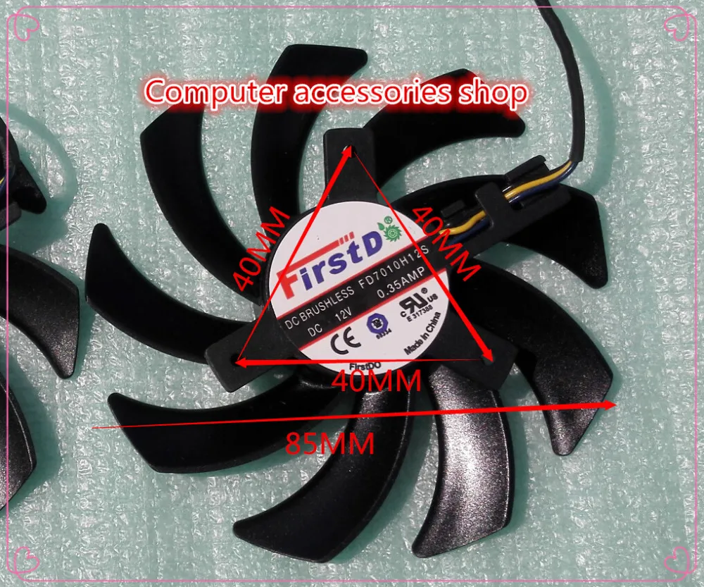

Imam 7850 1gb dualX kojoj je otišao jedan vent (onaj na kraju kod 6pin konektora). Razmisljao sam ga maknut i nakeljit samo nekako 80/92/120mm vent neki od tih , sta mislite? Oce drzat to temperaturu sličnom? Ili da sve maknem od gore i na pasivni dio nekako nakeljim 2x120mm.
Grafa ne vrijedi i glupo mi trosit na neki accelero, pa rekoh mozda imate iskustva s takvim grunf modovima?

Ako zelis reci da jos nije za otpis, naravno da nije
Ali svejedno trazim jeftino rjesenje za reparaciju. Tek toliko da radi i hladi u granicama koje se ocekuju na stocku

Po meni bi bilo bolje da ides na zmjenu manjeg venta.
Imao sam HD 7870 sa accelerom i jednim 120 mm gentle typhoon om , bila je tiha i hladna da ne povjeruješ
slika necije 7870 s neta za usporedbu velicine hladnjaka
Na aceleru imaš vecu rashladnu površinu koju fino prekrije 120 mm vent
Na safirki hladnjak je puno uži tako da bi dobar dio 120 mm venta puhao u prazno a i neces ga moci dobro fiksirati kako god okrenes i da na kraju to jos lici na nesto.
http://www.sapphiretech.com/productd...A3681&lang=eng
Imao sam slican grunf mod sa zamjenom stock venta koji je prozujao na zalmanu VF900 koji je isao slicno ovome
0. Rastavi kompletan plasticni nosac-pokrov-masku oba venta sa hladnjaka grafe.
1) Uznes donor vent idealno 85 mm , ako nemas uzni 80 mm
2) presjeces cvickcangama / sjekacim klještima , otpiliš dremelom ili nožem plastiku na kucistu donor venta tamo gdje je oznaceno crvenom bojom na slici ispod
3) Sa pokvarenog venta skineš lopatice- elisu i stator te ostaviti samo njegovu "mercedes" bazu koja se nalazi tik uz sam hladnjak
na slici HD7970 , tek tolko da imaš vizuelnu predodžbu na što mislim i što treba napraviti
možda ces trebati isturpijati "mercedes" bazu da bi imao ravnu plohu za korak 4)
4) Sa ljepilom ili pistoljem na plastiku zaljepis donji dio donor venta (koji sam oznacio plavim krugom) na plascticni "mercedes" nosac
ili imaš opciju grunf metoda B
1. Makneš kompletno stari vent sa grafe
2. Ostanu ti samo ovi kratki nosaci zelene boje na slici ispod
3. Presjeceš plastiku na kucistu donor venta tamo gdje je oznaceno crvenom bojom na slici ispod
4. Novi vent zaljepiš na mjestu oznaceno zelenom bojom
ovisno o tome koje ce ove 2 od 3 pozicije biti više prikladne za pozicioniranje novog venta
nesupjeli mod sa 2x 80 mm ventovima na HD 7870 https://www.techpowerup.com/forums/t...xt-mod.186770/
ovako izgledaju zamjenski
http://www.ebay.com/itm/85mm-Sapphir...4AAOSwx-9WuGqZ

hvala, na tragu tvojeg posta u mojoj izvedbi je to ispalo ovako
http://imgur.com/a/Mmzsc
Kao što se vidi iz druge slike, za sad nakon malo testiranja ne prelazi 67. Drži nekako.
Intelov vent mi se učinio praktičnim jer kavez koji ga drži je s gornje strane tako da ga je lako "instalirat"

evo sada nakon 5 min furmarka drzi 75°C , uz napomenu da je automatika digla na 73% snage onaj jedan mali ventić
trenutno je na 35°C
to je to, ne diram više
MojSkuter

Kostala me 250kn i jedan stock intelov cooler
.. vrti fallout zadnji na 60fps sve na low i drzi ga konstantno. Mozda se da to jos podici po pitanju detalja.
Za jedan dual core i grafu od 1gb nije lose. ..toliko o tome sta je potrebno za gejming
I Grunf bi bio ponosan na mene
PS
fallout 4, postavke sve medium osim godray off. sad to izgleda već skroz ok.
vrti 40-60fps , ali svakih minut dvije desi se pad na 25 fpsa ..ono kao stutter , na mili sec.. nista strasno, naravno "krivim" za to proc jer to se ocito dešava i sa 7700k ali ne i na ryzenu
grafa drži 66°C
PPS
stavljen i3 6100 (isto ddr3 ram ako sta znaci) i sada je FPS u falloutu 4 izmedju 50 i 60, tako da je 2c2t definitivno prošlost
