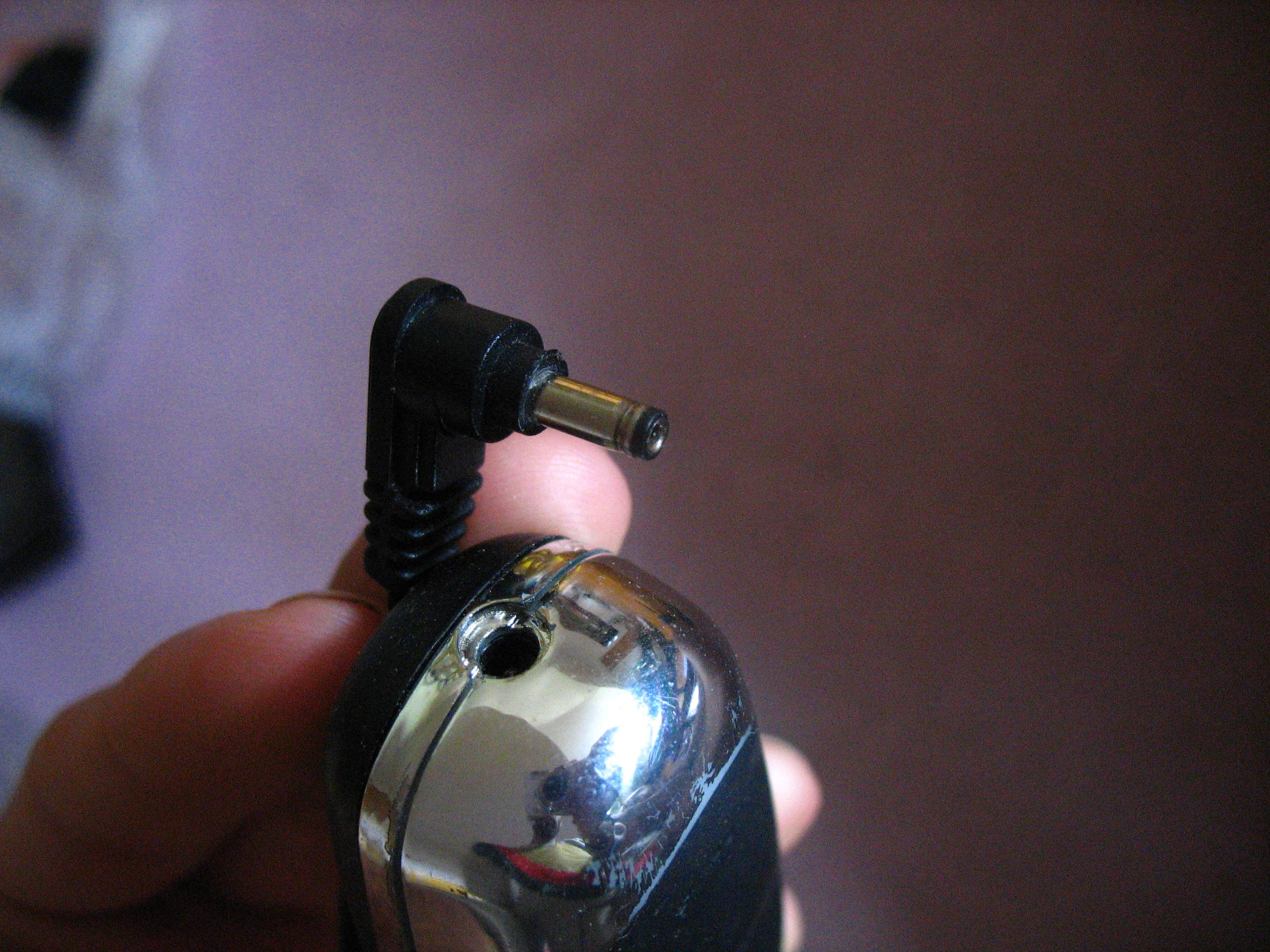

već neko vrijeme tražim riješenje za ovo, pa evo da iznesem. koristim brijači aparat koji ima prilično glomazan i težak punjač, što mi ne paše jer kad putujem volim biti što lakši. postoji li možda mogućnost da nabavim kabel kojim bi punio ovaj svoj brijači aparat putem usb punjača za mobitel? dakle, da kabel na jednom kraju ima usb a na drugom ovo što ide u aparat?
ID:	16893   Click image for larger version

Većina usb punjača daje 5V, a tebi treba 3V.
EDIT: ne znam koliko je glomazan taj tvoj punjač, ali jedan univerzalni punjač nije ni težak ni glomazan
http://www.ebay.com/itm/UNIVERSAL-AC...-/182188046810

Moglo bi se to napajati sa USB - a,
1.5 VA na 3V je 0.5 A, taman struje koliko dozvoljava std. USB 2.0 port,
treba samo naći odgovarajući "adapter".
Može se to složiti i kućnoj radinosti ako se ima mota za elektroniku,
kavaka je šta treba naći Low-Drop stabilizator za 3V 500mA i po mogućnosti da ima zaštite u sebi (obrnuti polaritet / kratki spoj / ograničenje struje na max. 500 mA).
Cijeli sklop nebi bio teži i veći od kutije šibica.
Na kraju ide kabel sa odgovarajućim konektorom u brijači.
