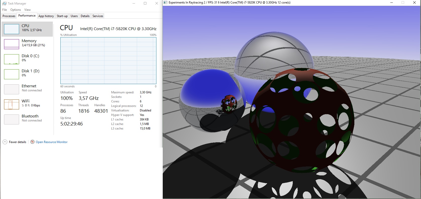

Staro 08.04.2016., 23:10   #1609
danijel_b
danijel_b's Avatar
Datum registracije: Jun 2004
Lokacija: Oldenburg
Postovi: 497
i7-5820k stock
Zadnje izmijenjeno od: danijel_b. 08.04.2016. u 23:19.
