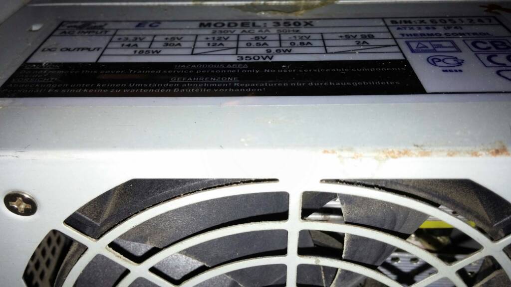

Molio bih vas pomoc oko kupovine graficke jer neznam koja odgovara za moj kompjuter. Stara graficka je izvadjena, trenutno je spojen na integriranu pa bih trebao savjet koju kupiti za gaming.
Radi se o procesoru AMD Athlon 64 X2 dual core 4400 +
Sto je best buy do 500kn? Moze i preporuka na neku iz trznice.
Hvala unaprijed

Maticna ploca je ASRock 960GC-GS FX.
Kako mogu provjeriti koje je napajanje?

Autor bous Pregled postova
najjednostavnije ti je da otvoriš stranicu na kućištu, i poslikaš naljepnicu na napajanju ili nam napišeš što piše na njoj

Postovi: 68
bous je offline   Reply With Quote
Hm,ne vidi se baš dobro,ali liči na neki jeftilen i to 350w.A ok,vuklo bi neku s jednim 6 pinskim ,pošto taj proc ne troši nešto.Traži neke koje troše malo. Gledaj 5770, to bi bilo ok za taj proc.

12A=244W
MikaHR je offline   Reply With Quote
Mislis da moze ovo napajanje pokrecati ovu graficku, odnosno izvlaciti max iz nje?

Autor MikaHR Pregled postova
12A=244W
144.
Ne. Mijenjaj to napajanje.

MikaHR
Postovi: 1,264
blah, da 144, ostala mi dvojka u glavi od 12 na kvadrat ;p
