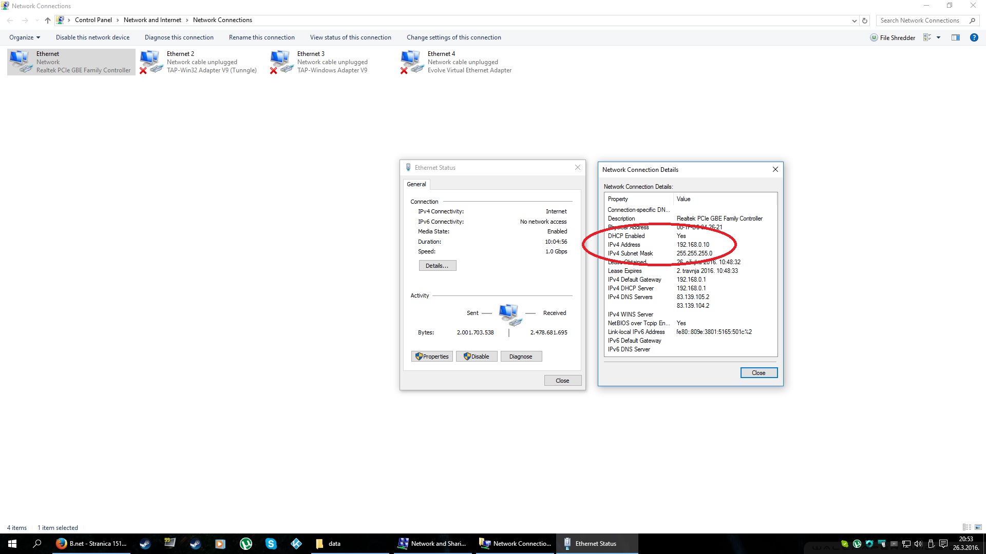

Ima li itko da je uspješno uspio otvoriti portove preko tc7200..
catroot je offline   Reply With Quote

ja nisan jer mi se neda zezat sa portovima posebno nego koristim DMZ Host funkciju koja ti otvori sve portove...kazu da nije najpametnija opcija ali ja tako vec godinama i nikad nista...

Sad sam probo to uključiti dmz host funkciju, dodao sam samo onaj zadnji broj na 198.168.0.? koji se odnosi na spojen pc na ruter, ništa i dalje. Ne znam više nemam više ideje. Probavao sam otvoriti ručno port u firewall od windowsa, postavljao sam ručno tcp/ip postavke, sve ono tamo dns itd, izgleda ruter definitivno ne sluša.
Jel ima kakve veze ako se spajam preko wifi na ruter i pokušavam otvoriti portove ili se mora direktno ruter spojit kablom na pc.

zovi tehničku i reci da imas zatoverene portove i sa dmz funkcijom a da ti trebaju iz nekog razloga (ja san bas nedavno zvao za sebe i reka da mi trebaju portovi jer hostam igre za sebe i frendove). Tamo oni nes zmrdaju i to onda radi....
Sigurno si upisa svoju ipv4 adresu ?

Jesam 100 posto sam unio ispravnu ipv4 adresu al ništa. Odem na http://www.canyouseeme.org/ tamo utipkam neki port koji hoću otvoriti i na kraju ništa. Probat ću jos jednom. Zvat ću sljedeći tjedan pa ćemo vidit al sumnjam da če se išta riješiti. Znači ti si uključio tu funkciju i kako na kraju testiraš neki port. Samo odeš na neku web stranicu za te stvari utipkaš port i sve bude ok ili nešto još prethodno napraviš.
Nego ima neka opcija u ruteru Port-base Passthrough tamo nemam ništa. Piše da Note that access to this web access can be denied by your Cable operator. Ne znam da li ti ima kakve veze s ovim svim.

nista dodatno netrebas radit, ako je sve kako treba imas sve portove otvorene...kazem ti da dohvatis tel i nazoveš tehničku i kazem im da nisi spojiv iako imas dmz host funkciju

hah zanimljivo vidit da to radi, sljedeći tjedan budem zvao pa se nadam da će oni tamo nešto riješiti. pokušavam to riješiti pa ima dva mjeseca skoro, zvao sam ih prije rekli su mi oni s njihove strane ništa ne blokiraju. hvala na savjetima.
