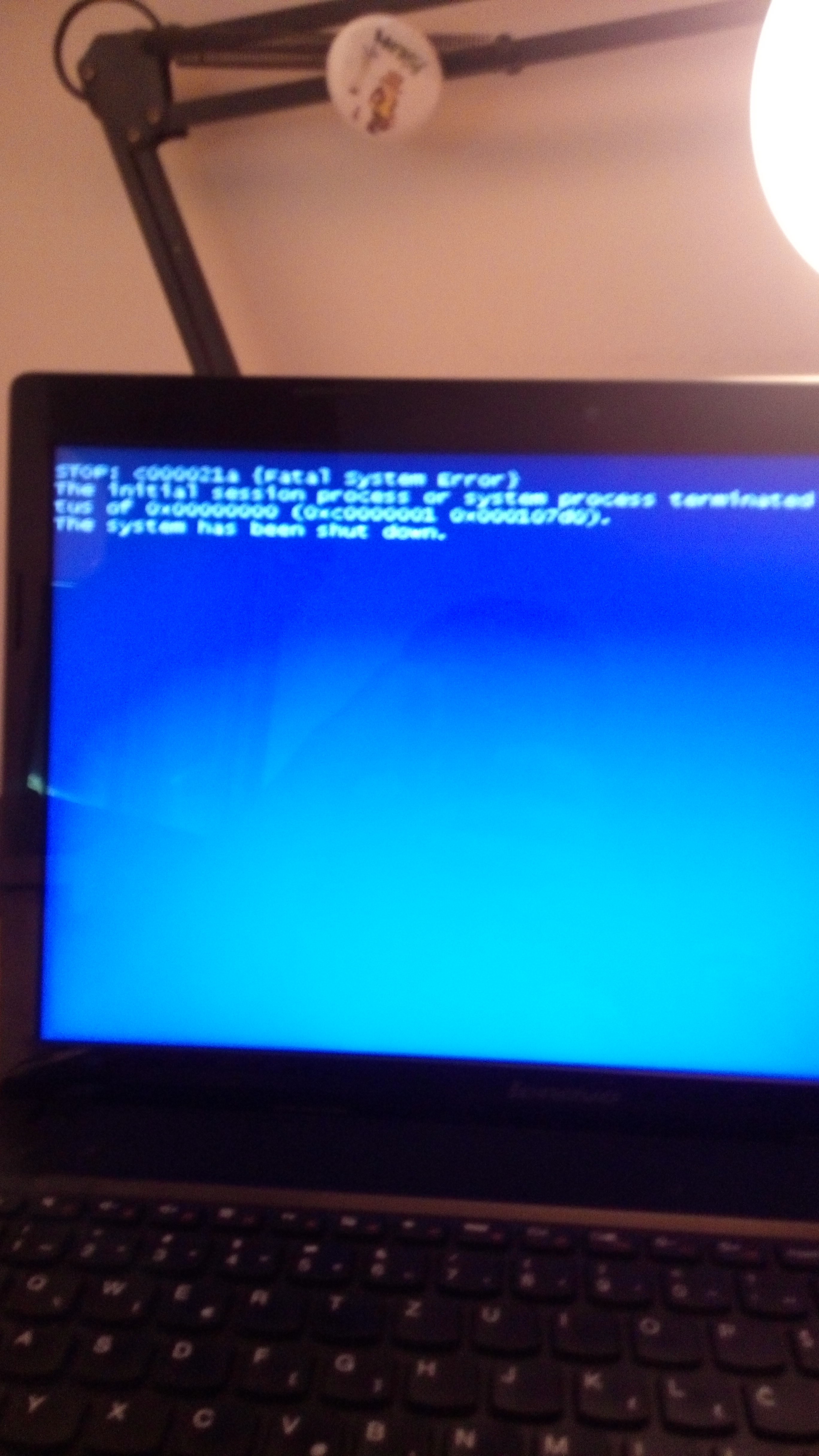

Eto rezime današnjeg pokušaja osposobljavanja, kolega darkydark se ponudio i došao kod njega,nema sta nije isprobao čovjek i ovo njesra od laptop firme je toliko zeznutu whitelistu stavilo da sama nebesa ne mogu skinuti.
Spojio na dell iz prvog egpu članka preko mpcie i sa GTX 660 na eksterni i bez ikakvog mrdanja baca sliku.
A ovaj lenovo sad ne može ni u windowse uci, kakav egpu.
Pokušati cu još sa moddanim biosom i čuti se sa tvorcem DIY egpu 1.30 da vidim kako whitelistu zaobići,kako se riješiti ovog vražjeg bsoda ( dobijem ga i sa Wi-Fi karticom i bez,i sa egpu i bez,ne mogu doći do log on screena )
P.S hvala @darkydark sto je odvojio vremena uopće i trudio se još jednom

Bumpam temu iz jednog razloga,a to je da da upozorim sve vlasnike Lenova i to posebice novijih serija da neka zaborave na egpu ako imaju Lenovo,iz razloga sto je whitelista toliko komplicirana kao sto vidite iz mojih postova,a problem je sto ne moze pomoci ni moddani bios,tj.ako necete kupovati alat sa ebaya i ostaviti nekoliko sati za hardversko mrdanje da se osposobi write funkcija na bios jer je Lenovo gad i onemogucio je write opciju,cak se peticija potpisuje da iskljuce tu gluposti.

To vrijedi za mPcie samo, preko express carda egpu ide.

3. Put computer to sleep
4. Plug in R9 290 eGPU
5. Profit
6. Make sure you only plug in eGPU when you send computer to sleep
Edit2:
For some reason sleep method is no longer needed. Pure plug n play, like in desktop :-)
Also just testing AMD FirePro W8100 which is also plug n play :-)

Problem mi je podesavanje DIY eGPU Setup-a. Nekada se zamrzne komp, nekada polude ventilatori na grafickoj. Mozes li da mi das koji savet? Treba li mi ovaj DSDT override?

Autor Pilac_III Pregled postova
DSDT Override obavezno moraš napraviti.

Ako bi mogao da pomognes malo oko pravljenja ovog DSDT Override-a. Ne mogu da nadjem asl kompajler. Po ovim linkovima sto ima pise da je on sad u sklopu WDK. Ali onda ne znam kako da ga setujem u Command Prompt-u. Najbolje bi bilo da ispises sve ako ti nije problem da imaju i drugi ovde na forumu.
Mozda je lakse ovako https://www.techinferno.com/index.ph...#comment-45077, ali nece da mi pokrenem DSDT Editor.bat :/
