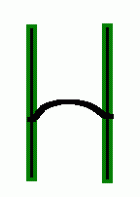

Ala ste ga zakomplicirali, evo kako je Bibe to lijepo i jednostavno obijasnio
Bipe mudro prozbori
svako napajanje na konektoru koji ide u maticnu ima zelenu zicu, koju kada spojis sa grnd (masom) zicom (crnom), pali napajanje. upravo se to dogodi na maticnoj ploci kad ti palis komp.
malo zarezi izolaciju na obje zelene zice i spoji ih medusobno komadom zice
btw. molim bez komentara slike, nisam graficar, spavao sam 4 sata i nisam dobre volje
To je sva mudrost, i pogledajte sliku kako to najlakše realizirat:

Neće se svako napajanje tak upalit. Evo ja se danas malo igrao s Codegenom od 300 W i ne jebe.

This method of connecting 2 PSUs together may not work with all PSUs. Before purchasing any of the apparatus mentioned below please disconnect your PSU from your motherboard and drives etc. Using a piece of wire, connect pin 14 to one of the 6 grounds, i.e. pins 15, 16 and 17 to name but 3. If your PSU kicks in then you are probably safe to continue. If your PSU doesn't kick in then you may like to try shorting pins 7 & 8 as well.
jel neko skužio šta treba ovdje, jel se napajanje ttreba pokrenut ili samo napravit klik kao kod mene samo klikne i nisam shvatio ono sa 7 i 8 pinom ako neće.

Treba se upalit kad spojiš zeleni pin s bilo kojim crnim, a ako neće onda spojiš sivi i susjedni crni (sedmi i osmi) zajedno s onim prethodnim.
cek samo malo nije mi sad nesto jasno
poslje pricate o uzemljenju spajanjem sa (bilokojom?) crnom zicom. dali je dovoljno spojiti zelene zice iz oba napajanja ili treba jos nesto? i zasto je prvi tutorial ubio pinove 7 i 8 a poslje se vise nista o tome ne prica?
mislim logicno je da napajanje tako i tako se treba samo pokrenuti i onda ce davati struju kome god.
e da i cime preporucate izolaciju nakon zavrsetka operacije? izolir traka dosta? nebi se bas igrao sa silicijem i upaljacem ako nije nuzno

postoji lakši način za to,eo ovako,malo varira od napajanja ali u biti najčešćče je,da zelenu i najbližu crnu zdesna spojite,pametno je na prekidač,da napajanje možete gasit palit,i to je to,samo nemojte sad to odma napravit,jer sam reko da nemoraju biti iste boje žice,a i da radim po pamćenju pa se baš ne sječam

1. ako palimo jedno napajanje, dovoljno je spojiti zelenu i najbližu crnu? crna je masa, ali što je zelena? jel netko izmjerio napon na njoj ili je u stvari bitno samo zatvoriti omski krug?
2. ako spajamo dva skupa, logično je pojiti 12v sa 12v (žute žice) pa dobijete isti napon sa zbrojenim amperima. masu na masu naravno. pretpostavljam da i ovdje, ali na oba napajanja, treba spojiti zelenu s masom i to svako napajanje za sebe?
3. teoretski je moguće dva napajanja spojiti 12v i 12v u seriju pa se dobije 24v sa amperima polovinu zbrojenog. da li je netko pokušao?

Zelena je tzv. PS-ON, kad je kratko spojena s masom napajanje radi.
Ne, ne spajaju se naponski vodovi (tko zna kako bi to ispalo), nego jedan dio uredjaja spojis na jedno napajanje, drugi dio na drugi. Onda ne spajas zelenu s masom jer ti ploca pali napajanja, nego spojis na jedan od gornjih nacina.
Ne kuzim po kojoj teoriji al dobro. Mozes dobit 24 ak potrosaca spojis na +12 i -12 volti no amperaza je mizerija.
