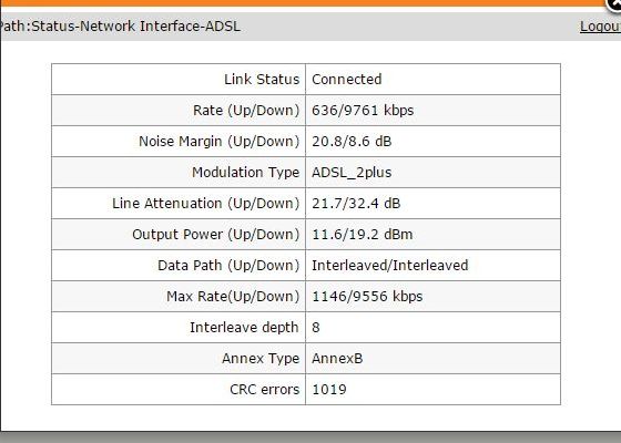

kako su i rekli, poslali su tehničara da mi izmjeri paricu
i ovo je rezultat.
s time da nisam prijavio kvar, i zapravo se zahvaljujem tehničarima šta uopće pokušavaju tu liniju sredit nekako. danas su izmjerili (yet again) udaljenost , kaže lik iz t-coma ravnih 1700 metara (bilo 1600 prije, možda im gubitak na spojevima nešto mijenja u mjerenju pa virtualno produlji paricu).
uglavnom radni nalog zatvoren i kaže da će dalje t-com odlučit hoće li krenut u nekakav "popravak" linije ili će pustit kako je i vozi miško. tehničar koji je došao je full simpa lik, nije mu bilo problem ćakulat malo. zapravo najviše vremena je izgubio čekajući na mobitel da se netko iz t-coma javi.
ps, zar nije moguće napraviti nekakav interleaving na uplinku? nebi li to povećalo brzinu?
