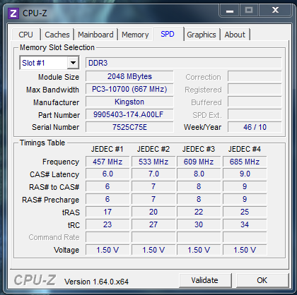

HITNO: koji DDR3 (4GB moduli) za Intel H55 mogu kupit u ZG?
Danas sam htio prosirit memoriju za moju staru Gigabyte GA-H55-UD3H. Trenutno je u njoj 2x2GB Kingstone DDR3 i to radi godinama kako treba. Kupio danas Kingstone HyperX Fury 2x4GB, ali to ne radi na mojoj poloci. Max sto sam uspio postic je uc u bios i tu je prici bio kraj. Malo googlao sad i nasao da moj chipset (Intel H55) nije u popisu podrzanih za tu memoriju. Pitanje: koju memoriju trebam kupit da bi radila na toj ploci? DDR3 1600MHz za sad koristim (2x2GB Kingston kupljeno kad i ploca prije 5 godina). Sad bi htio prosirit sa 2x4GB na 12GB jer mi treba. P.S. ovu danas memoriju sam kupio u IQ Centar i sutra je vracam, ali mi ne nude povrat novca nego zamjenu za drugu robu, pa ako ima neka dobra dusa da pogleda na njihovim stranicama koji moduli DDR3 barem 1600MHz bi trebali radit na mojoj ploci tako da zamijenim za njih, a ne za nesto sto mi zapravo ne treba Hvala unaprijed |

Sorry, evo detalja sto sam danas kupio. http://www.iqcentar.hr/49519-kingsto...8gb-2x4gb-blue U PDF-u nije moj chipset (Intel H55) naveden kao podrzan i tu je problem pa trebam nesto sto ce radit na mojoj ploci. http://media.kingston.com/pdfs/HyperX_FURY_DDR3_EN.pdf Postojeci moduli koji rade odlicno su Kingston 9905403-174.a00lf, ali njih naravno nema vise za kupit. Oni su stari 5 godina (2010. godina) i tada su bili neki best buy u HR |

Nisi kupio kompaktibilne module. Imas "stari" HyperX Blue - DDR3-1600 9-9-9-27-2N @ 1.65v a kupio si HyperX Fury - DDR3-1600 CL9-10-9 1.5V. Uvidjas razliku ? Jedna radi na 1.5v a druga na 1.65v pa pitanje: Dali radi nova memorija odvojeno od stare ? Dali si u biosu postimao voltazu za memoriju na auto ili bilo sta ? Zajedno te dvije memorije ne mogu ali odvojeno bi svaka trebala raditi. |

Stara memorija radi na 1.5V 5 godina. Dapace, prilicno overclockirana. Probao sam spustit takt nove memorije sve do ispod 1000MHz, dizao volazu do 1,6V. Nista. Ne radi. (probao sve kombinacije - stara+nova, samo nova, samo jedan modul nove, drugi modul nove - nista). Najcesce se komp sam restartira, ponekad na nekim postavkama dodjem do "starting windows", ali tu stane |

Odlicno, sad znamo da imas stare module koji nisu uopce deklarirani za rad na 1600MHz ( 800MHz ) ali mogu radit tako ako je OC u pitanju. Dakle stara ima definirani mod rada po JEDEC: JEDEC#4: DDR3-1333 CL9-9-9 1.5V ( 667MHz ) Nova ima definirano za rad na DDR3-1333 po JEDEC: JEDEC#2: DDR3-1333 CL8-9-8 1.5V ( 667MHz ) Znaci prvo treba procesor i memorijski djelitelj staviti na tvornicke vrijednosti. Nikakav OC i slicno, sve na Auto i probati sa novom memorijom, jednom plocicom prvo. U ovisnosti dali ce proci taj korak onda mozemo dalje.... nemozes imati OC aktivan sa jednom memorijom i onda ubacivati drugu i tako to... vrati sve apsolutno na tvornicke postavke i vidi oce ti ploca raditi sa jednom plocicom prvo. |

Probao sam i AUTO postavke i ove koje si naveo za JEDEC2 standard. Sa samo jednim modulom novog rama, pa i sa drugim da provjerim jel mozda crko modul - isto se ponasaju. U BIOS mogu, ali Windowsi odma stanu kod dizanja. Sve u BIOSu sam postavio na tvornicko i bez overclocka. Sve sto sam znao i mogao sam probao, al ne ide. Vjerujem da je ploca ipak prestara i da nije podrzana od strane ovog RAMa. A BIOS na ploci je zadnji - iz 2010. godine ![]() |
