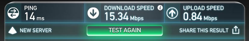

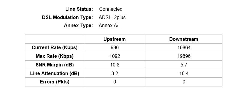

može pomoć zašto mi je speedtest ovako lošiji bez obzira dali žično ili bežično, ovi iz optime nisu baš od neke pomoći.
Da li je moguće zbog CGN
