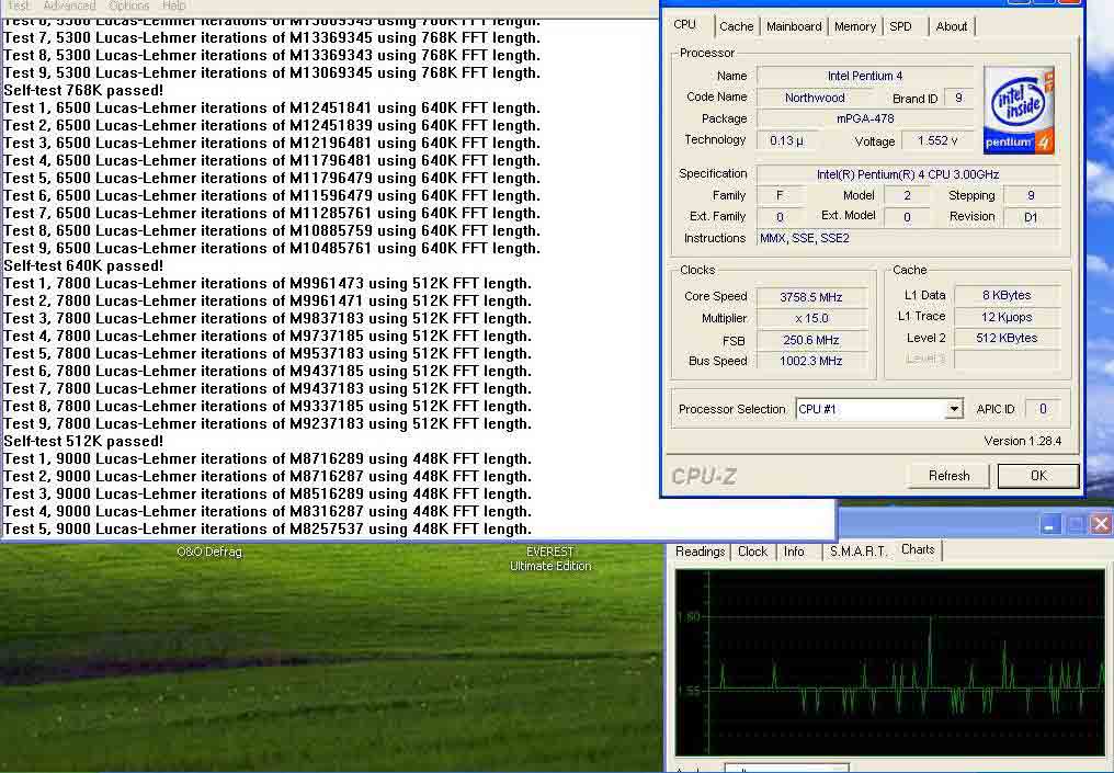

Pogledaj ovo......
Prvo mi stajalo na 1,6 i nije bilo stabilno a sad na 1,65 radi stabilno jer se pri max opterećenju spusti za 0.1V na bilo kojoj voltaži.
Pa sad ti reci tribali mi vdroop mod.
A što se tiče voltaža memorije dosta su stabilne, mislim dok sam bio vrtio prime ono je voltaža bila na 3.1 a kako kažu sve iznad 2.9 je nestabilno.
Pogledaj šta piše na tvom linku: this mod worked not ok on max3

Ne kuzim sto ce ti vdimm mod, kaj ti ploca ne daje 3,2v za memoriju? Ako ti padne za 0,01 onda je mrak .. meni poprilicno padne ... sa 1,375 na skoro 1,29 i opet sljaka

A kad bi stavio voltažu na 1.8 a ono pri opterećenju bi bilo 1.7 a meni recimo treba 1.725.
A bezveze mi se u idleu proc prži na većoj temperaturi. A sa vdroop modom stavim na 1.725 i nebi trebala padat toliko.
A što se tiče vdimm moda, svi kažu kako max3 ima nestabilne voltaže iznad 2.9 i da se to modom sredi.
A meni nema nikakvih sranja na 3.1 voltaži.
Zapravo prime je odrađen na voltaži memorije 3.1 nekoliko sati i sve ko kuća.
