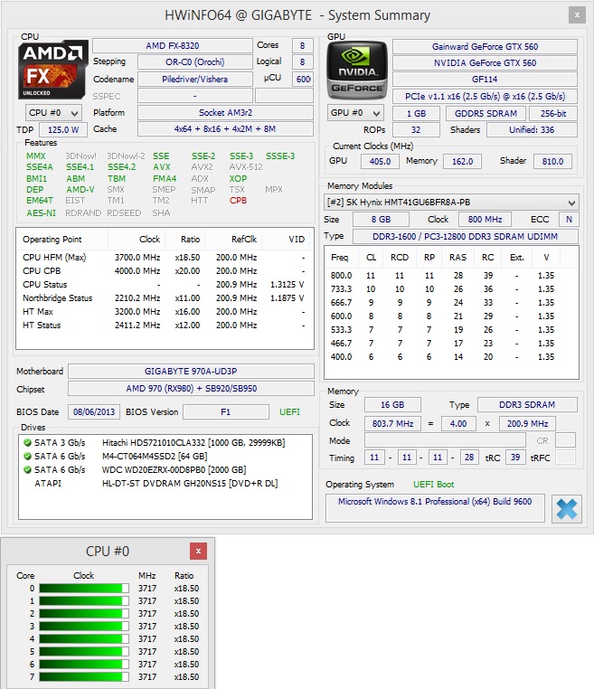

Evo zadnji SSi prije nego (u ponedeljak) predjem na "tamnu stranu"..

sto je manji taj ViD kao bolje se OCa ?
Zavisi.
Veći ViD od 1,3v znači low leak
Niži od 1,3 je high leak.
Ekipa sa low leak chipom će postići bolje rezultate i moći će držati 4,8 do 4,9 sa zračnim hladjenjem 24/7.

Autor Hawker Pregled postova
Zavisi.
Al sad je ipak malo kasno za pisanje
Hvala svima na info. Dosta ste pomogli.
Evo, ja kasnim malo
Ja izgleda imam ravno 1,3V

Maknem offset tako da imam defaultnu voltažu i dobijem ovo:
Kaj, prčkanjem po BIOS-u sam odjednom dobio hardverski superiorniji, ekstrem čip?

..ja koliko vidim max ti je 1,325 V, mozda se samo krivo gleda?
....nije da me to previse interesira taj ViD, ali tebe interesira ViD ili hawker?

Prčkanjem po offsetu došao sam od ovoga do ovoga pa me zanima, kao laiku koji nema pojma o ničemu a pogotovo o dijamantima, kako je to moguće ako je VID fiksna jedinica ovisno o HARDVERU.
Naravno, vratio sam offset natrag tako da mi CPU chilla u idle-u na 0.8V dok u IBT-u radi na 1.225V.

http://www.overclock.net/t/1238019/what-is-cpu-vid
vid je po ovome sto vidim fixna vrijednost ovisna o hardwareu, a kao vrijednost se odnosi na neku frekvenciju ..da li bi svi trebali staviti proc na stock, ili na istu frekvenciju, pa onda gledat.. pojma nemam ..ili kako to "mjerenje" tumaciti stvarno ne znam niti me previse brine, ali ako nekome pomaze stavio sam SS (sutra necu vise moci )
..ja vjerujem , jer tako nekako po netu se i vidi da ovi FX -E verzije se bolje OCaju, a da li se to moze vidjeti iz ViD vrijednosti ili neceg drugog pojma nemam, ali mene kod FXa to nikad nije previse ni diralo kad proc radi dobro i sam po sebi , ali tko zeli izvuci svaki mhz, ocito to gleda, jer ima dosta tema i po drugim forumima kad je FX i ViD u pitanju npr:

Ne treba brkati vcore i ViD.
Neke ploce javljaju stalno ViD s kojim je proc isporucen (Sabertooth npr.)
Konkretno,1,27v za 8370,1,262v za 8150 i 1,365 za 8320E. Te vrijednosti ostaju zapisane bez obzira na frekvenciju kad ih se očita u hwinfo ili kad se sa stock postavkama udje u BIOS pa se ocitaju.
U svakom slučaju dobio sam sto mi je trebalo,a treba mi za napravit mali manual o undervoltanju pri čemu će se izmijeniti P states da bi se dobile još veće uštede bez gubitka performansi odnosno da se gubici zadrže na minimumu.

Evo nasao sam malo vremena pa da postam bitne vrijednosti vezano za ViD i opcenito napone za FX:
Crvena boja: CPU ViD,kao sto vidite on je isti neovisno o vcore i pokazuje 1,263v. To je,bez undervoltanja,potrebno da bi pogonio proc na stocku.
