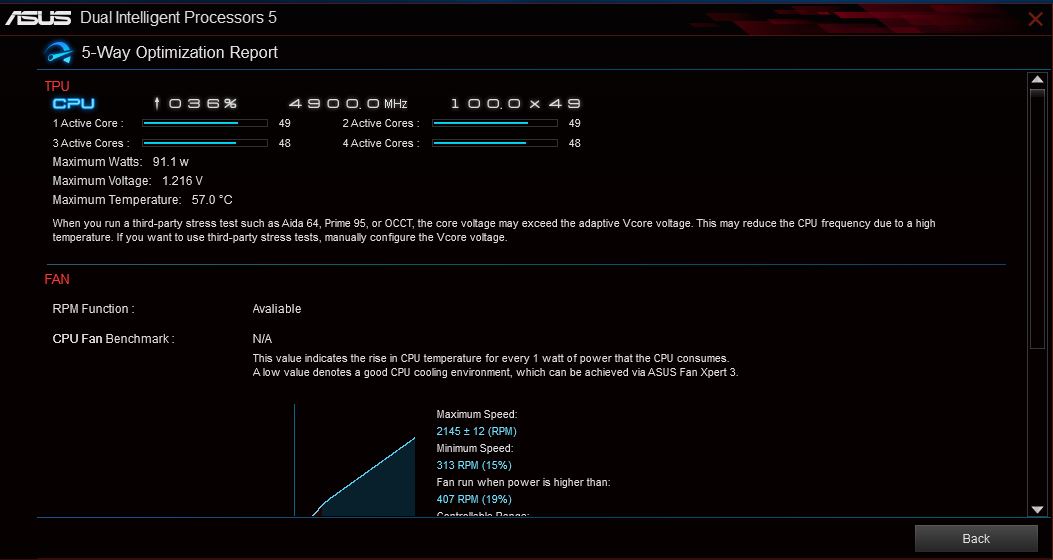

Nakon flasha biosa na zadnju verziju, moj 6600K sam pomoću AI Suitea 3 naklokao na 4.9 Ghz. Temperatura ispod 60 stupnjeva sa Intel vodenim hlađenjem pri punom opterećenju.
Tvoj problem je najvjerojatnije bios, jer je i moja ploča Asus Z170 Pro Gaming bila katastrofa sa tvorničkim biosom.

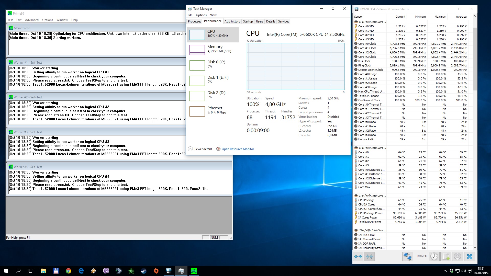

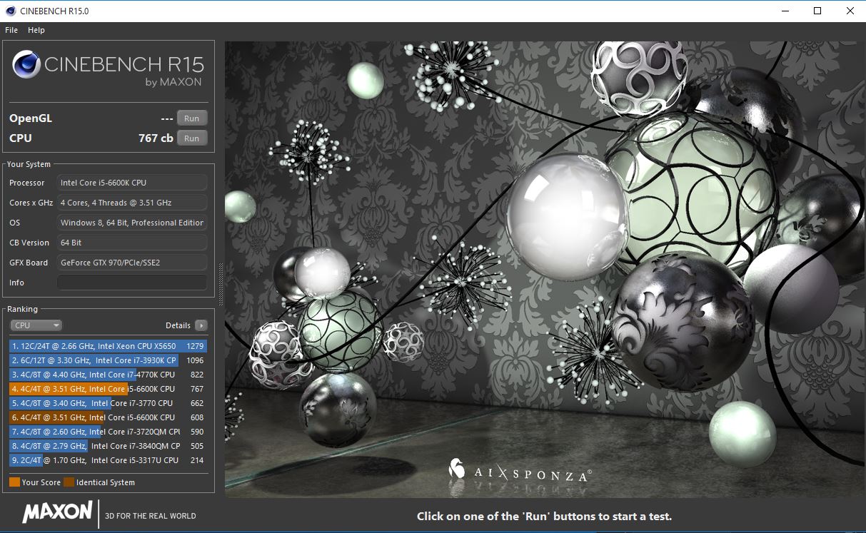

Kako sam procesor u međuvremenu vratio na stock, danas sam ga stavio na 4.8 Ghz. Koliko vidim, hwinfo64 pokazuje 1.2V na 4.8 Ghz u Prime95. AI Suite isto pokazuje.
Od onih 1.36V i slično nema ništa.
Jel treba još što?

Analord je offline   Reply With Quote

Nije 1.2 nego 1.27 a to je velika razlika. Drugo nikako nemoj primeom testirati haswell/skylake jer dokazano ostecuje cpu ako se s njime testira na duze staze. Koristi rog realbench, ibt ili aida stress test.

1.27V je maksimum koji se pojavio u određenom trenutku i to samo na jednoj jezgri. Ako pogledaš trenutne voltaže vidjet ćeš da su sve oko 1.21V.
U principu, jedino što je bitno je da je to daleko od 1.36V i slično.

Autor Analord Pregled postova
I da, napravio sam sve kako je napisao Nub u temi CPU-Z benchmark.
nije bitno dali je u jednom trenutku ili ne, sve jezgre su ti bile preko 1.26 a u OC je 0.01 bitno a ne 0.06. Odi u cpuz pokreni aidu 64 i pogledaj koja je fluktuacija min max. Meni taj auto OC ne radi nikako tj daje mi 1.332 za 4.4 sto je smijesno

ok, jeli ovo dobar rezultat onda ili prosječan ili kakav?
Vjerujem da bi se uz bolje hlađenje i manualno klokanje dobili bolji rezultati, ali ja za to iskreno nemam volje ni vremena.
btw, prije ovog procesora probao sam ovo na 4670K sa Z97-A pločom, i procesor je crashao na 4.3 Ghz, a na 4.2 je radio na 1.35V.

Ovo je jako dobar rezultat s obzirom na 1.27 cak bi rekao i odlican. Fin primjerak si ubo.
Jel treba još što?
Znači, podešen ti je na adaptive voltage, što znači kad je pod većim opterečenjem da voltaža zna otić iznad postavljene.(to ti i piše u tom programu s kojim klokaš) Trebaš u hwinfo64 otić malo dole i pogledat "VCORE" jer je to prava voltaža koja zna varirat i tu će se vidjet dal voltaža skače prilikom stress testanja. Tu ti je označeno "realtime voltage". http://cdn.overclock.net/2/24/900x90...6_Untitled.png
Pogledaj tu voltažu prikikom stress testanja.

Prvo i najvaznije ti je deinstalirati AI Suite.
Radi iskljucivo iz BIOSa.
E daj molim te ssarik nemoj ovog truta slušat.
Pošto si novi u OC, AIsuite će ti za početak biti sasvim dobar, a kad naletiš na zid, lako se prebaciš u UEFI, ugasiš sve powersaving fičre i ideš dalje.
Na Asusici staviš najnoviji BIOS/UEFI, pogledaš update za AI suite i peglaj prvo tamo korak po korak. Prije mijenjanja ičega u AIsuite ugasi sve benchmark alate, cpuz, gpuz i slične programe jer oni znaju smetati. Kad dobiješ neku traženu kombinaciju MHz i napona stabilno, onda u BIOS/UEFI i tamo se poigraj s daljnjim postavkama koje nisu dostupne u AIsuite.
Da ne pričam koliko je AIsuite moćan ako želiš smanjiti razinu buke, podešavanje pojedinačnih brzina ventova ovisno o temperaturi komponenata, a bez da moraš za svaku promjenu rebootati i namještavati u UEFIju.
Kombiniraj kak ti je najlakše i najpraktičnije, AIsuite je za 90% vlasnika K procesora više nego dovoljan.
