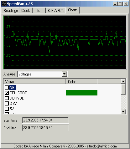

Jel ovo opasno?
...i koliko je opasno ako je?
Samo VCore varira, ostali naponi su "ravna crta" sa jako rijetkim jako malim padovima, (npr: vdimm 2,72->2,71).

koje napajanje

Ma napajanje je kenja(Eurocase350W), ali je fakat tiho i do sad je sve drzalo stabilno, samo VCore varira i zica me, po mom misljenju malo previse volti(1,75V za 235x10).
Mislim, najcudnije mi je kaj samo vcore varira, ajde da sve varira, reko bi srot napajanje i bok, al ovak se bojim da bu ista stvar i s novim...
EDIT: moja overvolta, setting u biosu je zapravo 1,719V...

THX na odgovorima, samo da jos dodam da mi je tak otkako sam uzeo Abit-icu, prije toga sam imao MSI i VCore je bio stabilniji a i proc je radio na 2.3GHz(200x11,5) na 1,625V i sad sam zivcan jer mi na Abitici za to treba 1,7V, a pojavile su se i te varijacije...
Sto se stabilnosti tice u zadnjih tjedan dana sam 3 puta izvrtio S&M na "long" tak da brijem da stabilnost nije upitna...

To sto mu tako varira napon je moguce samo zbog 2 stvari a to su:
- ili ploca sama po sebi undervolta kao i vecina Abitica
- ili je napajanje postalo preslabo (ili je nekvalitetno) da daje dovoljno struje svim komponentama.

To sto mu tako varira napon je moguce samo zbog 2 stvari a to su: - ili ploca sama po sebi undervolta kao i vecina Abitica - ili je napajanje postalo preslabo (ili je nekvalitetno) da daje dovoljno struje svim komponentama.
Eto, ploca zapravo overvolta, ali da se vratimo na ono kaj mene cima:
Kao prvo napajanje je skoro duplo lakse od 350W Chiefteca, znaci kvaliteta - banana, ali ono kaj mene cima je dal je moguce da je napajanje preslabo da bi proc radio na nizoj voltazi ali ipak dovoljno jako da bi sve to funkcioniralo sa povisenom voltazom na procu, to mi zvuci paradoksalno jer se povecanjam vcore-a povecava i potrosnja procesora...

inače bolja napajanja i bolje "peglaju" napon tako da su ti manje oscilacije.
i daju snagu koja piše za napajanja, a ne ko npr. ever power od 400W daje stvarih 200W.

ne moras odma pizdit. evo ti odgovora maloprije. jednostavno je u ploci stvar.
i moze biti da je stvar u atx konektoru, npr da je slab kontakt pa kad se vise optereti maticna tj. kad se poveca potreba za strujom, jednostavno taj slabi vod iliti kontakt dolazi do izrazaja.
neces imat nikakvog problema. ak ti ovak radi onda ne diraj nis.

Abitice OVERVOLTAJU vcore tako da vam prica nestoji. Govorim iz iskustva

aj da potvrdim FSB mi diže za 1MHz u odnosu na BIOS...
a ram mi overvolta 0.07V.

Kao sto su rekli gore napajanje je shrot i nemoze ponudit stabilan napon vec oscilira i jos kad dodas i odstupanja ploce eto tolikih razlika u voltazi (citaj oscilacija).

Nekvalitetniji mosfeti?
Nekvalitetniji kondici?
Los senzor?
I meni na Abit-u tako varira vcore...

Kondenzatori su mrak, za mosfete ne znam al znam da su hladni ko' led, a po pitanju senzora Abitu za sada vjerujem...
Jel' ti bilo tak i s onim chieftecom kaj si imal jedno vrijeme?

necemo se prepirat vise. da, abitice under/over-voltaju. TOCKA.

Abit ima dosta veliko varariranje napona na procesoru, razlog je sama ploča i nema baš nikakve veze sa napajanjem.
Zbog toga se napon mora držati nešto višim jer su varijacije napona i do 0,5 volti.
Mene je to neko vrijeme živciralo i stalno sam gledal grafove s naponima na procu, ali onda sam odustao od provjeravanja napona i našao svoj mir.
I onako sve radi stabilno, a to je najvažnije.
Mljac je offline   Reply With Quote
