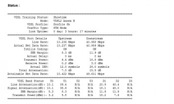

Još uvijek ništa od njih, BTW, nisu se javljali, zvao sam, napravili su požurnicu i tek sada su počeli nešto raditi. Na parametrima linije
Upravo mi se resinkronizirala linija, popravili su upload i digli ga na 2.5 (s vremenom je malo-pomalo opao na 1,6), tako da je sada upload barem dobar. Speedtest zakucan na 11,53
A parametri linije:
Sve mi se čini da prvi biser na SZK nije dobro opisao prijavu.
Bilo kako bilo, nek pošalju tehničara pa nek se on spoji s PPPoE ako mi ne vjeruju. A počeo sam mjeriti Hakometrom, jedan laptop spojen na njihov ruter preko PPPoE, pa ako ja lažem, aplikacija valjda ne laže.

Preko mobitela wireless imam brzinu 38mbit...preko kompa 3mbit...što bi mogao biti razlog? jačina i kvaliteta signala skoro 100%...
EDIT: Uspio navuć 25mbit na kompu...mobitel i dalje rastura...čudno možda je vrijeme za non-china wlan karticu...
EDIT:
Evo bacite oko na liniju...

Staro 13.07.2015., 23:33   #2670
borisko
Lokacija: .com
Postovi: 519
Iskljuci password na wlanu pa ces vidjeti. Mozda je do AES enkripcije pa se CPU muci...
