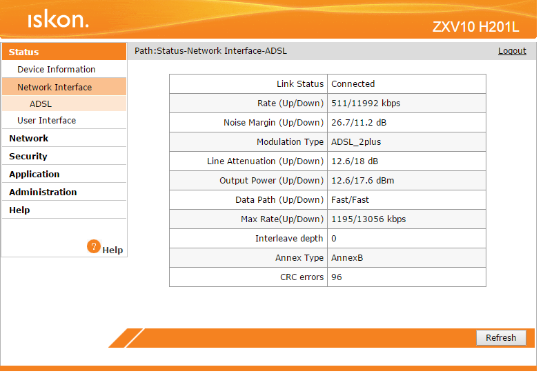

Može procjena dal bi se moglo kaj izvuć? http://i.imgur.com/PlmslOh.png
Ruter ZTE zxdsl 931vii
Staro 02.04.2015., 12:35   #1114
ojpi
ojpi's Avatar
Postovi: 1,128
30/5 bi trebalo ići bez problema.
ojpi je offline   Reply With Quote
Staro 03.04.2015., 01:00   #1115
nub
PREMIUM
nub's Avatar
Datum registracije: Dec 2014
Postovi: 2,164
Hvala! Bumo probali

Dobio sam ruter koji mjeri kvalitetu linije (ADB-a) i dobio sam VoIP pa me zanima otprilike bih li mogao dobiti VDSL i kakva je linija otprilike. OVO je slika iz statistike. Hvala.
BestOne je offline   Reply With Quote
Staro 05.04.2015., 18:50   #1117
ojpi
ojpi's Avatar
Postovi: 1,128
Dobra je linija, bez problema ide 30/5, a i više ako ponude takve pakete, naravno, mora ti centrala biti na vdslu i trebaš imati drugi ruter (ZTE).
Staro 05.04.2015., 19:03   #1118
Ag008
RESPECT MY AUTHORITAH
Ag008's Avatar
Postovi: 7,489
Imaš dobru liniju. Moći ćeš i 50/10mbps imati.
No to je u toeriji, za početak zatraži od operatera prelazak na vdsl paket.

Mene ne zanima ni MAXtv ni ništa, dakle išlo bi 30/5 čistog interneta i VoIP-a na ZTE ruteru pod uvjetom da je sve Ok s centralom? A koliko sam otprilike udaljen od centrale, znam da je to važno za VDSL? Ne previše pretpostavljam?
Staro 05.04.2015., 19:09   #1120
Ag008
Ag008's Avatar
Postovi: 7,489
Oko 700-800m si od centrale. No prvo pitaj operatera, u teoriji bi ti 30/5 lijepo trebao raditi.

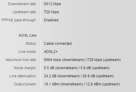

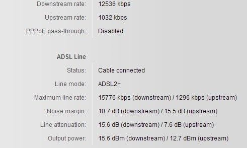

evo neki dan (oko 4.4.) mi je brzina pala sa 10 Mb/s na oko 6 Mb/s (varilala od 4,8 do 7 mb/s), i nakon 2 dana zovem SZK ht-a. Ispričam čovjeku što je na stvari, a on me uputi da pišem prigovor i da opišem što se dogodilo. Mislio sam da će poslati tehničara da pregleda liniju, ali tip me otpilio pa ja napisao prigovor. Uglavnom ovo dole su mi prnt.scr. očitanja iz modema pa ako bi mi netko mogao nešto reći o tome. Prva slika od dana kad je veza bila ok, druga sada pa ako netko mi može objasniti ta očitanja. Ako jednog dana bude centrala imala vdsl, koliko bi mogao potegnuti max. i kolika je udaljenost od centrale ?
ID:	14790   Click image for larger version
zagi je offline   Reply With Quote
Staro 11.04.2015., 19:46   #1131
Bluzer
Bluzer's Avatar
Lokacija: localhost
Postovi: 1,073
Takva dramatična razlika u kvaliteti linije može ukazivati samo na dvije stvari: ili kvar negdje na parici ili su te prebacili na lošiju paricu jer je nekome trebala bolja.
I što sad, platiti nekom tehničaru (na crnjaka), da me vrati na staru paricu ili tražit raskid ugovora (iako se nadam da je kvar te da će ga otkloniti slijedeći tjedan).
p.s. znam ono u ugovoru piše od 5-10 mb/s, ali ja sam ipak zagorec, pa ih budem tužil
