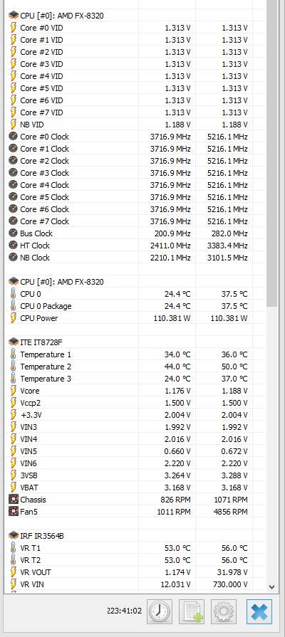

Staro 10.04.2015., 12:22   #1070
Eladio
..starija garda
Eladio's Avatar
Postovi: 3,280
uopce ne pratim sta se desava s kompom, i danas bezveze kliknem malo na hwinfo , i vidim max 5216
kako to objasniti

Ocito je u pitanju neka greska.
Vidis max NB je preko 3300. Reinstaliraj hwinfo64.
Hawker je offline   Reply With Quote

Autor Eladio Pregled postova
kako to objasniti
Ili ti je ostao Turbo uključen s nekim ludim postavkama? A to ti je vjerojatno samo boost na sekunudu. Vidiš da mu je voltaža ostala na 1.3V, što zaista teško da bi radio stabilno na 5200Mhz
Staro 10.04.2015., 12:28   #1073
Eladio
..starija garda
Eladio's Avatar
Postovi: 3,280
meni komp radi 24/7 ..ne sjecam se kad je bio zadnji put resetiran, ali samo sam resetirao hwinfo i to je to
brijem da je ovo sto sam kaze

Staro 11.04.2015., 02:37   #1079
alengrosevic
alengrosevic's Avatar
Lokacija: Čakovec
Postovi: 3,779
Autor Hawker Pregled postova
Prije testa sam detaljno ocistio komp. i umjesto MX-2 paste stavio Antec formula 7. Rezultati su zapanjujuci jer su mi temperature otisle dolje za skoro 11 stupnjeva.
Antec formula 7 je miljama bolji od MX-2.
Stari test: max core temp 58,9
Novi test: max core temp 48 !!
Prije bih rekao da si krivo montirao hladnjak ili da nije bilo dobro aplicirano po procesoru.
Evo testova, i MX-2 je čisto ok pasta, većinom u gornjem domu po kvaliteti te je svega 2-3 stupnja lošija od top pasti koje koštaju višestruko njezinu cijenu:
http://www.tomshardware.com/reviews/...k,3616-19.html
http://forum.hwbot.org/showthread.php?t=71658
http://www.maximumpc.com/article/fea..._face?page=0,1
Staro 11.04.2015., 08:17   #1080
Hawker
Datum registracije: Nov 2014
Postovi: 1,972
Autor alengrosevic Pregled postova
Bilo je dobro aplicirano po procesoru i dobro namontiran hladnjak.
MX-2 je sranje u usporedbi sa Formula 7. Uvjerio se osobno tako da mi linkovi ne trebaju. Dosad sam stalno koristio MX-2.
