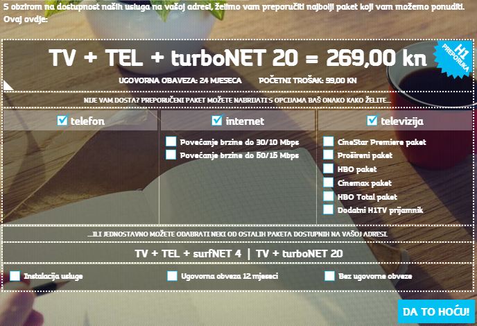

Ha,ha,ha ovo je još bolje. Kako ovih u Iskonu nije briga, tražeći novog providera naletim na H1 ukucam adresu i broj telefona i dobijem ponudu za paket od 20Mbs
Name:	h1 telekom.JPG‎

Obično se to što oni nude i što mogu isporučiti dosta razlikuje.
Nudili su i mom bratiću 10 ili 20 Mbit-a pa je na kraju završio na T-comu.
Pa jer ti i oni nude na osnovu udaljenosti
Ali ako imas mogucnost vdsla, uzmi!
Autor Veki-os Pregled postova
Da Al tako je, nemaju uvid u stanje parica i onda racunaju samo na osnovu razdaljina da te privuku. Jednom kad potpises ugovor teze te izgubit

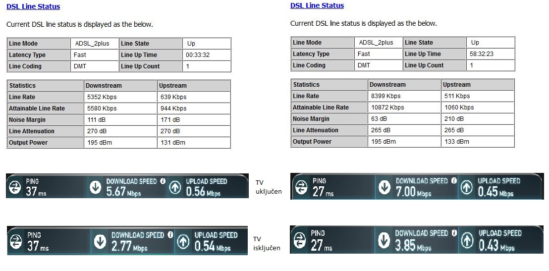

Evo nakon moje žalbe dobio sam odgovor od Iskona:
"Poštovani,
kao što sami navodite, infrastruktura je u vlasništvu T-Coma. Samim time smo poteškoće s radom usluge/linije prijavljivali T-Comu i zaprimili informaciju da ne mogu dodatno ustabiliti liniju.
Svakako nam je u interesu korisnicima pružiti stabilnu uslugu i što veće brzine interneta, no u ovom trenutku Vam ne možemo omogućiti stabilan rad usluge u slučaju povećanja brzine. Nakon posljednjeg podešenja profila linije primjećujemo da usluga radi stabilno, te sa samo neznatno manjom brzinom od maksimalne u paketu koji koristite."
Kako se vidi iz slike u prilogu max. brzina na routeru je povećana, margina je smanjenja, a pošto neznam iz kojeg podatka očitavate gušenje parice molio bi da mi objasnite jesu li oni samo podešavali router ili ima i napretka vezanog za gušenja u parici.
zanfa je offline   Reply With Quote

Ako je ovo desno novo, sigurno imaš bolje nego što si prije imao.
Prije ti je linija išla do 5mbps a sada može max. do 10 mbps

Desno je novo, brzina je veća i nema više restartanja routera. Samo što očito po njima nema ništa od povećanja brzine. Sutra ću provjeriti u HT dali je nalog stigao do njih i jesu li oni išta radili po parici.

Novi router, ZTE 931VII. Zanimljivo ovo su vrijednosti koje su na 12 MB/s profilu. Kad je bio profil 4.9 MB/s, tad je max attainable vrijednost bila oko 18.5 MB/s. S ovim profilom ide skoro na 21 MB/s. Šteta što je kod mene stara centrala pa nema mogućnosti VDSL-a, ali aka sam dobro shvatio T-HT mijenja sve stare centrale s novim digitalnim tako da dok dođe nova tu kod nas u selo, vrlo vjerojatno će biti mogućnost VDSL-a.
Prema vašoj procjeni, koliko bi ova parica na VDSL-a mogla podnjeti? Ukoliko bi uopće išla (pretpostavljam da bi išlo).

Kako je na HT-u najveći VDSL paket od 30mbps, vjerojatno će ti tu i podržavati.
Sad ti je marigina vjerojatno manja, zato i veci max. Ako ti je linija stabilna super.
Vdsl ce ti ic slicno tako, oko 20ak, jer si i dalje udaljen dosta od centrale, tako da to ne mijenja previse na stvari. Ali naravno, imas benefit veceg uploada. Ako te budu htjeli premjestit jeli.

ok budemo vidjeli kad se centrala zamjeni da li ima pomaka nabolje
Zanimljivo je sto je SX763 na profilu 4,9 davao max vrijednost 21, dok je ZTE davao 18.
Na profilu 12 sad ZTE daje 21, dok je SX763 pokazivao 18
Očito im različiti profili različito odgovaraju. Da mogu dobiti 20Mb, to bi bilo odlično, jedino mi ostaje čekati da centralu nadograde. No dobro, i na 10 se lakše diše nego na 4
EDIT: Daj mi molim te objasni o čemu onda ovisi? Jer ista linija, isti spliter, uključim jedan, max je 21, promjenim router i evo max 18. Maknem taj i vratim prvi, i opet je max 21. Jedini faktor koji se izmjenio je bio uređaj tj profil na centrali. Paricu nisu mijenjali. Volio bih malo i o tome naučiti pa ako ti nije problem da probaš ugrubo objasniti o čemu još ovisi. thnx!
Zadnje izmijenjeno od: alengrosevic. 09.03.2015. u 01:00.

Ne ovisi max samo o "profilu" tako da je nemoguce o tom raspravljat.

Autor Froxie24 Pregled postova
Pa da. Ako bolje pogledaš vidiš da je Connection status: Disabled. Što znaći da nemam interneta već samo VOiP.
Nije mi se dalo prebacivati SS sa kompa na mob da bi ga uplodao pa sam samo na brzinu poslikao i odmah uplodao sa mobitela.
Jasnije?
Je jasnije mi je, već sam se uplašio.
