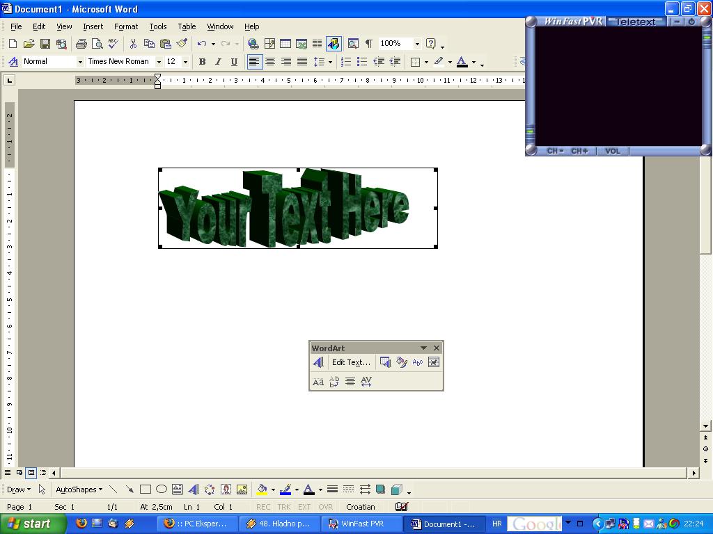

Evo slike pa bude možda jasnije.
Nemogu stisnuti ungroup!
Stvar je u tome da nemogu pomicati wordart po želji nego se ponaša kao obični tekst.
Kada nacrtam obični kvadrat onda ga mogu pomicati po volji te ima bijele točke kad je selectan!

odaberi alat za crtanje pravokutnika
pojavi ti se on "create your drawing here", ti jedanput pritisni escape da ti to nestane a da ti jos uvik aktivan bude alat za crtanje kvadrata
nacrtaj negdi kvadrat
desni klik na njega pa Add text
i dok ti kursor blinka u kvadratu klikni na word art
odaberi stil, upisi tekst i to bi trebalo bit to
word art je unutar pravokutnika, a s njim mozes di oces
ovo vridi za bilo koji tekst ili sliku koju zelis pozicionirat ka ovaj word art
pravokutnik se moze mijenjat desnim klik na pravokutnik (na njegov rub ako je tekst unutra) pa odabirom naredbe Format auto shape. imas dosta opcija i s njim mozes svasta cinit
ovaj problem moze se rijesit i tablicama
