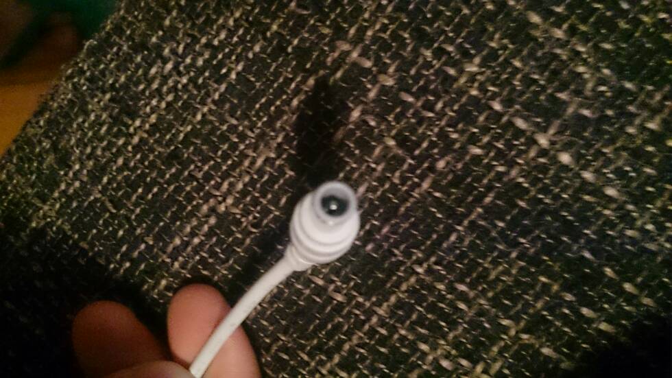

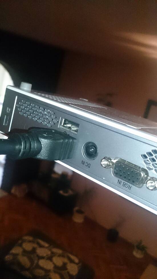

Zanima me jel zna netko koji je ovo konektor, koja vrsta, moram produžiti kabel ali ne bih ga rezao zbog garancije, nego bih napravio produžniClick image for larger version

Std. konektor za dc napajanja,
ima xy kombinacija dimenzija pa moraš sam precizno izmjeriti,
također provjeri jeli sa 2 ili 3 kontakta ko kod novijih laptopa.
Ako je sa 3 kontakta teže ćeš naći same konektore da sam napraviš produžni, a lakše će biti da nađeš i kupiš gotovi.
Nije dobro da pretjeruješ sa dužinom produžnog, bolje bi bilo da napajanje (ciglu na žici) smjestiš uz projektor a da dovučeš 230 AC negdje blizu.
