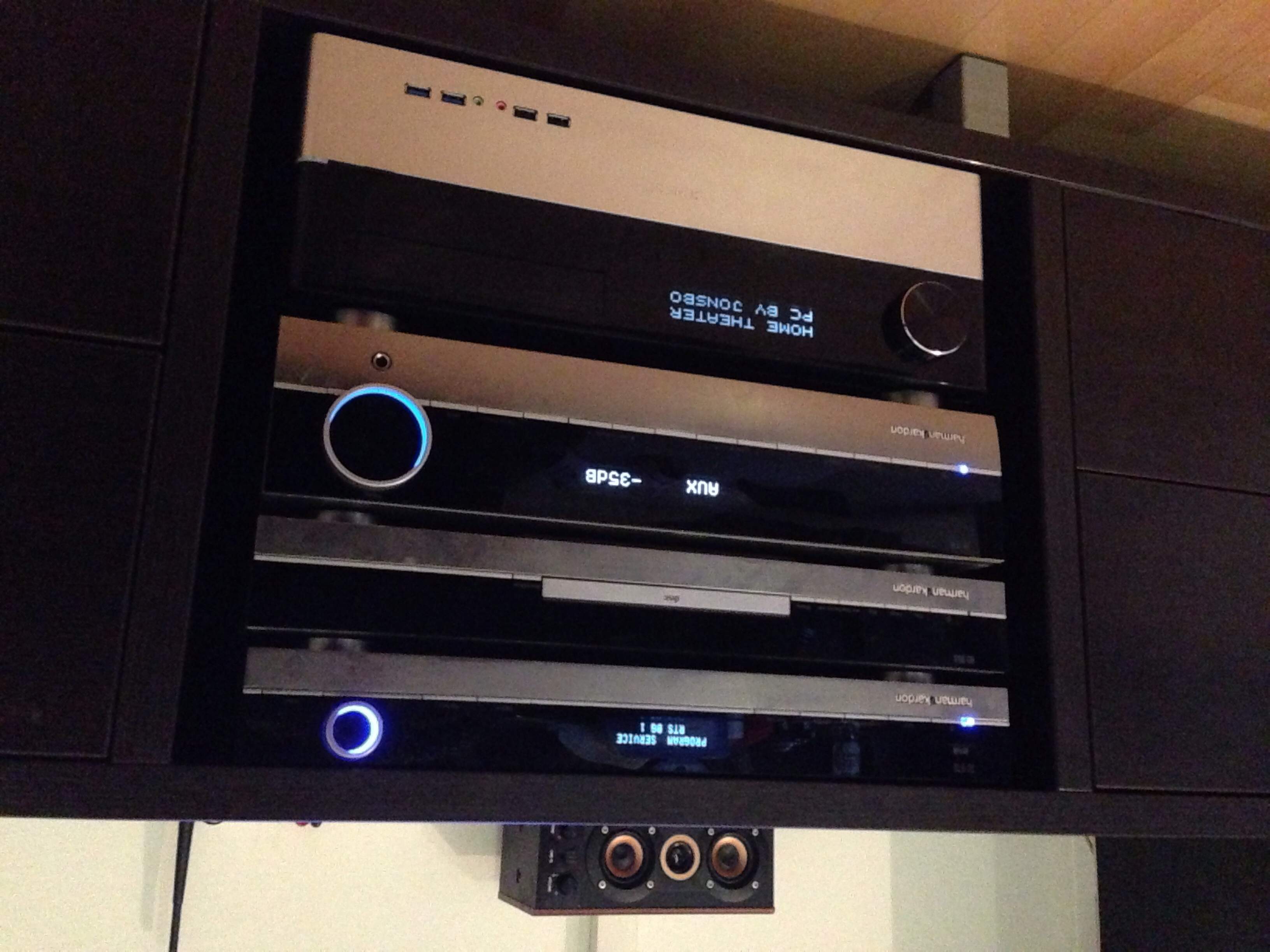

Evo kako to izgleda.. Samo 67% zadovoljan.
Visina od 151 nije tocna - ni s nogama ni bez nogica, to nikako nije 15.1
Kroz 15min test (everest ) pod 100% opterecenjem, temp procesora udarila je u 51c (i3).. Sto se grijanja tice nece bit dosadno, al razmisljam preslozit komponente tako da htpc ide skroz gore.. Hm.
I da spomenem, preko paypala platio jedan kunski iznos, a kada je banka skinula te pare, uvecali su ga za 14,5kn. I tako.
Zadnje izmijenjeno od: tomycrosound. 04.09.2014. u 18:39. Razlog: A zasto je slika okrenuta naopako?
tomycrosound je offline   Reply With Quote

51C je skroz ok temperatura. Ako si odabrao da paypal radi konverziju, skinuti iznos s racuna ce ti se vratiti na tocan kad se promijeni sa "rezervacija za placanje" ili tako nesto na stvarno placeno.
