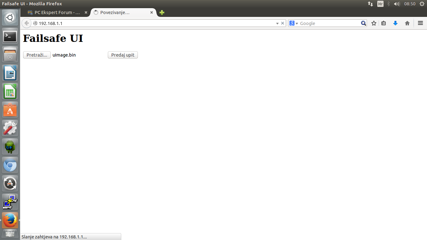

Pozdrav, pokušavam već par dana ubaciti novi firmware,ali se ne mogu pomaknuti sa failsafe UI.
IP adresa je namještena kako treba, kad probam pingati 192.168.1.1 test uredno prolazi, ali mi ništa ne želi ubaciti u router.
Što da radim?
EDIT: probao sam sa windows 7 i starijim verzijama firefoxa, ubuntu ali nema pomoći.
