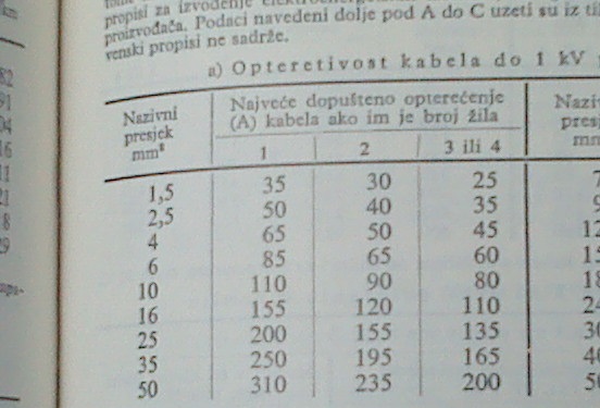

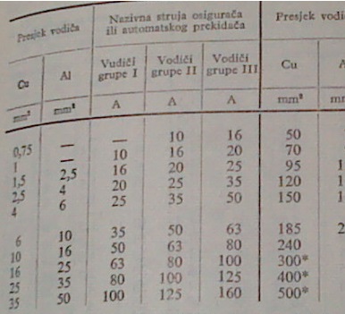

Staro 16.08.2014., 14:24   #21
D/G
D/G's Avatar
Datum registracije: Feb 2010
Lokacija: Ploče
Postovi: 1,200
Autor Old Iggy Pregled postova
Ne ja, standardi.
-prva slika se odnosi na kablove ukopane u zemlju ili zid tj. bez mogućnosti hlađenja zrakom ( na zraku su cifre dosta veće)
-druga slika Osigurači grupa I: spada PGP i drugi kablovi u zidu, grupa II: stari PP/R i drugi slični a grupa III: se odnosi na kablove u zraku ( na obujmicama) ili rešetkastim kanalicama koje dozvoljavaju da zrak hladi kabal.
slike su iz ekektrotehničarske "biblije" - Kaiserov priručnik
ID:	13677   Click image for larger version
Zadnje izmijenjeno od: D/G. 16.08.2014. u 17:55.
Staro 16.08.2014., 17:04   #22
Old Iggy
Old Iggy's Avatar
Postovi: 4,888
Autor tiki66 Pregled postova
Zar nije i 20A na 2,5 mm2, ali samo ukoliko ide direktni spoj ili kvalitetnija utičnica jer većina utičnica drži do 16A
Nope, nekad bilo.
HRN HD 384.5.523 S2:2002 je jasan, nema šanse da ti ovlašteni projektant da išta više od toga.
Igor Batinic
