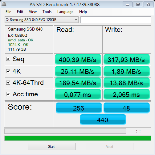

Staro 04.05.2014., 22:00   #372
pimp
Lokacija: ziđibi
Postovi: 129
ovdje nešto smrdi jel?
Name:	as-ssd-bench Samsung SSD 840  4.5.2014. 20-58-10.png‎
fhzdgh
pimp je offline
