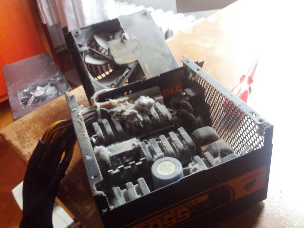

Ma nije prasno looool

Posaugao ispuhao nauljio...usput ostatak kompa rastavio jer ovo je kriminal....javim kak je prošlo kad sve slozim i ak ne rukne :screwy:

trouble vrak te sturil, dobro da se miševi nisu zlegli
