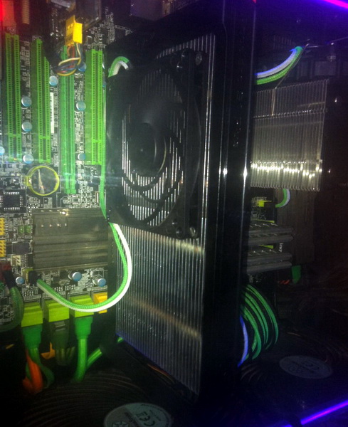

Autor alengrosevic Pregled postova
ovo je jako lijep rezultat. Pretpostavljam da je i jako tih komp. Predobro
Zgodan definitivno . Cpu je hladan, komp tih, ali cujem brujanje lagano. U Stackeru su dva S-flexa(hdd kavez i ispuh)@700 i gentletyphoon na procu.
Problem je 5870. Hardove pregrmim kad prorade, ali osjetim taj vent od 5870 za razliku od nečujnog HR03-GTX na GTX260.
Došla mi ideja da stavim 2.5" hardove u komp. Živciraju me koliko zuje a samo njih čujem.
Meni je išao na živce vent od 6850.
Nakraju je završio kod frenda na nekoj HD47xx jer je njegov hladnjak bio crko pa je i frend popizdio i prodao grafu zajedno sa tim istim hladnjakom gore
Autor Halos Pregled postova
Ma podbočiš ga i majka.
Ma vec imam ideje za S1 na grafu ali pokušavam ostavit pasivni dio hladnjaka gore. Long story.
Uzmeš scythe slim vent od 100 mm (Kaze Jyu 2000 rpm).
Zgodna stvar je što s tim ventom daju one metalne pločice da ga možeš zašarafiti na HDD.
Košta oko 50ak Kn.
Ja sam ga pomoću tih pločica našarafio na accelero, spojio na ploču, namjestio speedfan da radi na 50% dok je grafa ispod 50°C i milina
Ne prelazi 65°C u full loadu a komp je tih da ne povjeruješ.
Također nije glasan ni kad radi na 100% (nemože se usporediti sa stock coolerom)
Sad kombiniram kako da skinem i otpilim komad plastike sa onog glupog plastičnog oklopa od accelera da bi montirao 2 ventilatora gore.
