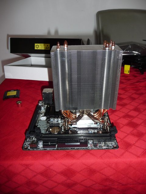

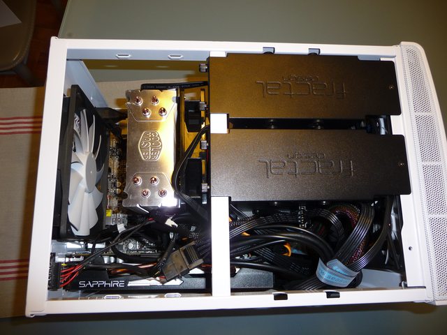

Datum registracije: Jan 2014
Postovi: 13
ostao sam duzan poslati slike pupu i ostalima koji su mi pomogli svojim savjetima pa evo... ![]() mogao se mozda cable management izvesti elegantnije ali su kablovi malo tvrdi, a nisam htio siliti. btw, sve radi savrseno. bilo je malih problema sa zvukom preko hdmi-a ali je brzo rijeseno sa starijim driverima za grafiku (problem na win 8.1) |
