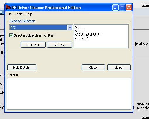

Ovak odabereš za ATI, start, odeš u safe mod i još počistiš cabove. (tools-cab)
Pa isto sa Nvidiom.
