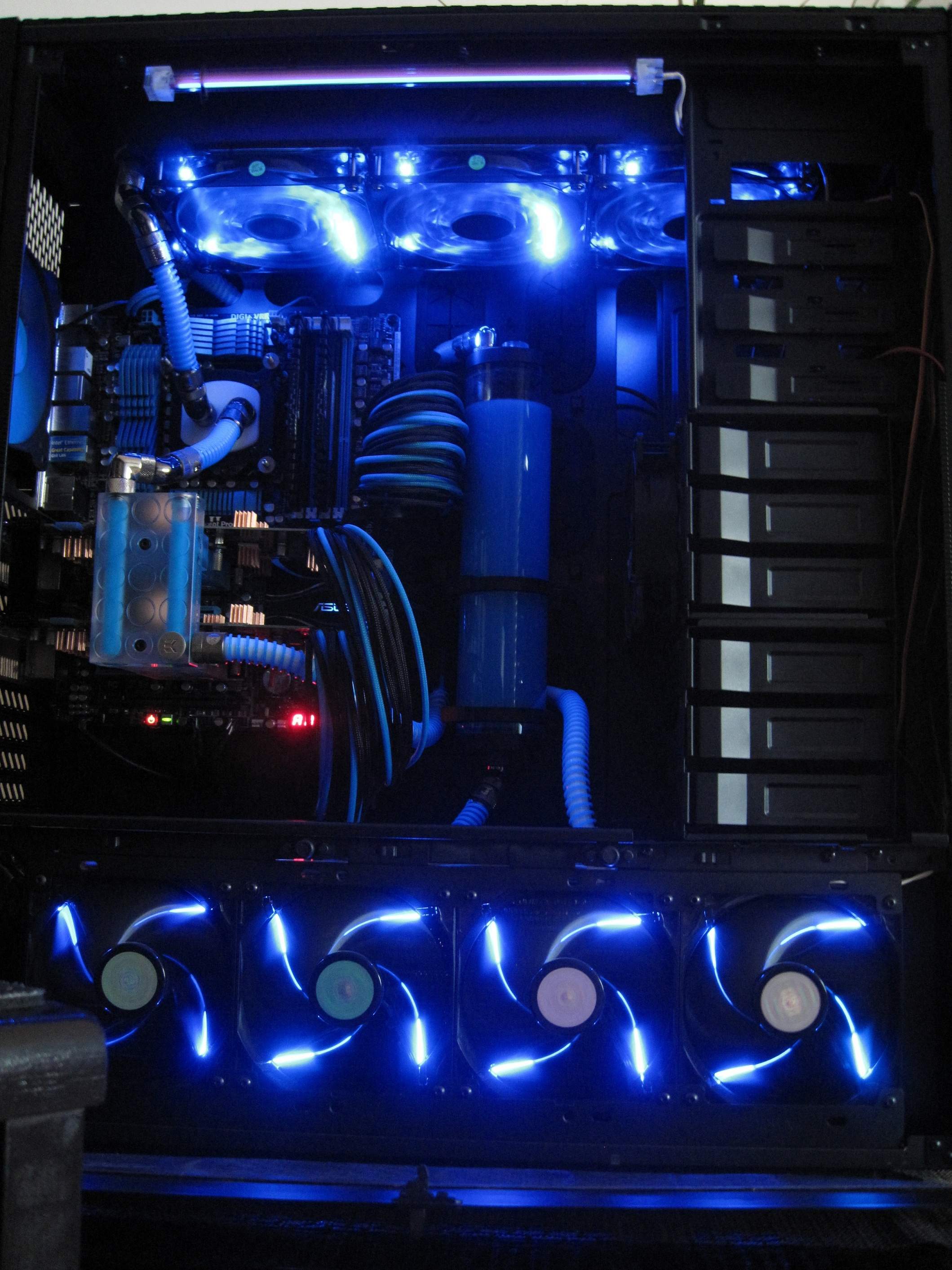

istina..eto poceli problemi.slikano s donje strane(gpu blok)
valjda se nece zastopati
http://postimg.org/image/gg0fgyp59/
ako ce pocet stvarat probleme vracam se na pastal blue.
Zadnje izmijenjeno od: zagy1984. 11.01.2014. u 11:55. Razlog: izmjena posta
zagy1984 je offline   Reply With Quote

Autor Neo-ST Pregled postova
Moje iskustvo je bilo vrlo jednostavno i sve funkcionira bolje od očekivanog
Nadam se da to govoriš nakon par mjeseci korištenja i održavanja vodenog hlađenja.
Autor zagy1984 Pregled postova
Zato sam i napisao onaj prvi post. Samo još jedna stvar. Mislim da bi stvar trebala biti još gora kada je u pitanju CPU blok na kojem su bakrena perca još tanja i gušća.

Autor mr Rockwell Pregled postova
nisam imao nikakvih problema sa pastal tekucinom..nigdje se nista nije lovilo,ostajalo..aurora je u pogonu kojih 7 dana i vec vidim taloženje po crijevima ..
šteta.lijepo izgleda.izgleda da cu vratit pastal ..

Zašto nebi? Ja isto nisam imao problema s vodenim, a koristio sam dosta dugo. Čak i dok sam imao prvo vodeno koje je bilo sklepano od svega, nemogu reći da je sad tu bilo nekih problema da bi odustao od istog.
I ovo što se zagiju događa nije problem vodenog u globalu već te boje koja se kristalizira.

da, kao sto sam naveo,problema sa pastalom nije bilo,jedino sto se love te sitne cestice (kristala) na najuža mjesta u sistemu kod aurore

Neznam, ja gdje god citam, ne nalazim pozitivne komentare za mayhems tekucinu, pgotovo kad sam vidio ovaj link za pastel blue .
kod mene je pastal blue radio perfektno bez taloženja. ali sad definitivno bjezim od aurore.(steta novaca)
koji bi cooalant po vasem misljenju bio idealan za loop??
najveci mi je problem sad to rastavljati ponovo i ispirati..
