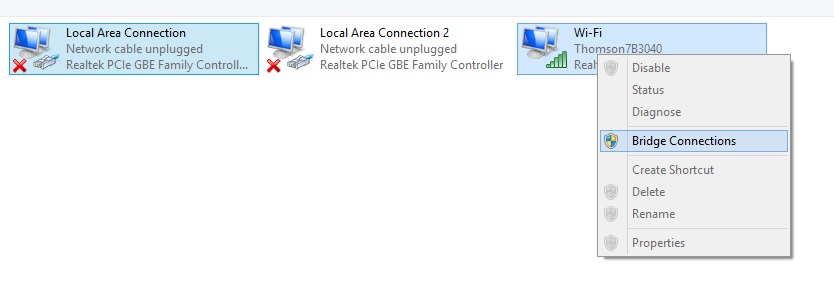

Pošto imaš Win7 na oba računala, stvar bi trebala biti vrlo jednostavna. Znači spojiš USB stick na jedno računalo, spojiš se na net, zatim poveži računala lan kabelom, ako već tako želiš i jednostavno otiđi u Control panel->Network and sharing i u gornjem lijevom kutu imaš Change adapter settings. Klikneš na to i trebaš imat prikaz svih mrežnih adaptera u računalu. Zatim držiš Ctrl i označiš taj USB stick i mrežnu karticu preko koje si spojen na drugo računalo. Klikneš desni klik miša na jednom od ta dva uređaja i samo stisneš Bridge connections. Kroz par sekundi bi trebao proradit internet sharing.
