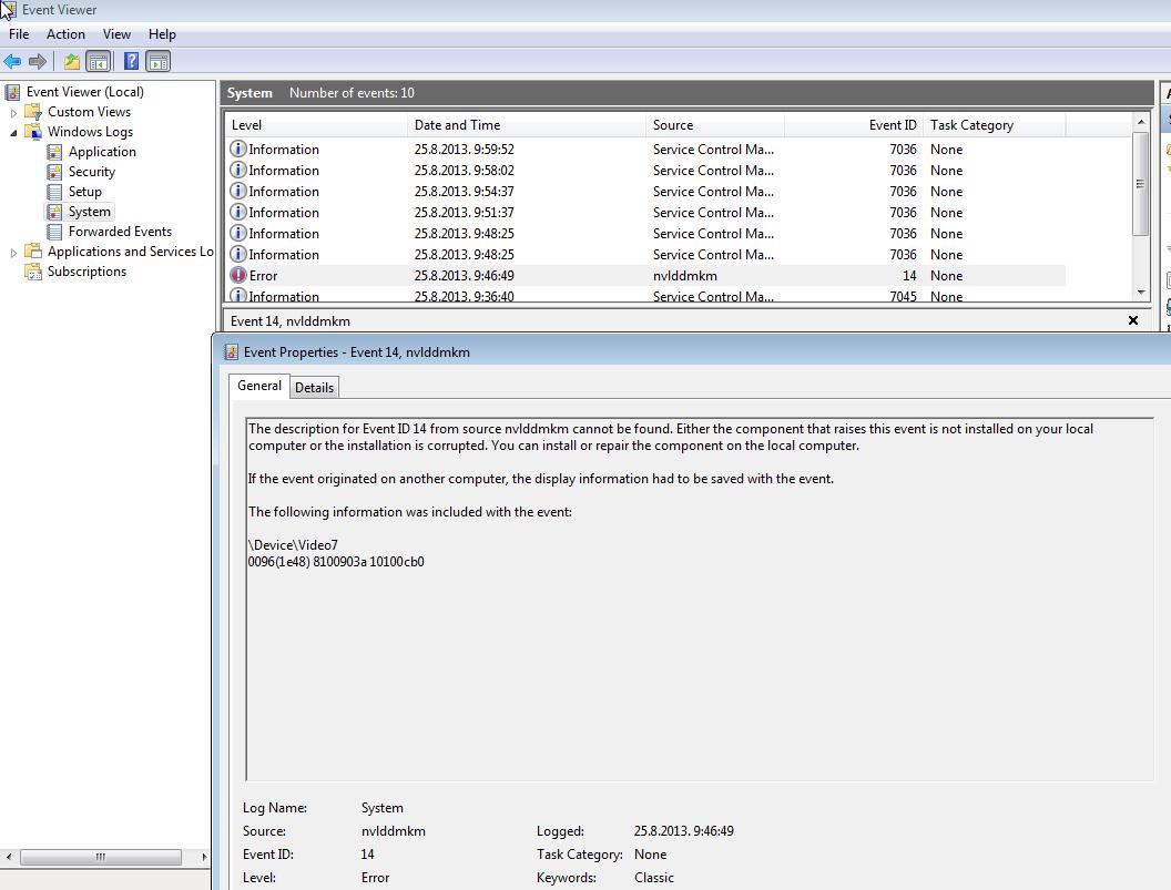

Dignul nove winse, sad je ok..
Stavil drivere 314.22 modani ini fajl pa bumo vidli..
Nadam se da nebu zezali..
Prvo pokrenem Splinter Cell B, u opcijama nema 1680 reza neg samo do 1600x900.. Iziđem iz igre, bumm, monitor se ugasi, a ventovi na grafi na 100%..
Idem u safe mode, i probat opet betu stavit sad na friške winse.. Više ne znam kaj da delam..
Zadnje izmijenjeno od: zvonac. 24.08.2013. u 23:11.

Stavil 320.49, monitor off..
Sutra grafa ide van, i čeka bolja vremena...
EDIT: Nisam popustio, stavio na friške winse ovu betu, sad je ok..
Zanimljivo, dobil sam error u event vieweru, al nisam primjetil, pošto je komp normalno radil, možda mi je bacil taj error tokom igranja (igral kojih 10-tak min) Crysisa 3..

@zvonac ima kakvih pomaka ka boljem?
