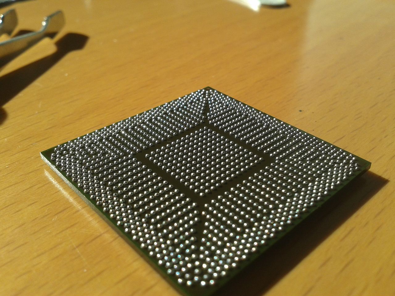

Zellenny
Zellenny's Avatar
Datum registracije: Dec 2006
Postovi: 242
Evo da se i ja uključim sa malo hipstagrama
Rađeno sa direct heat stencilom.
