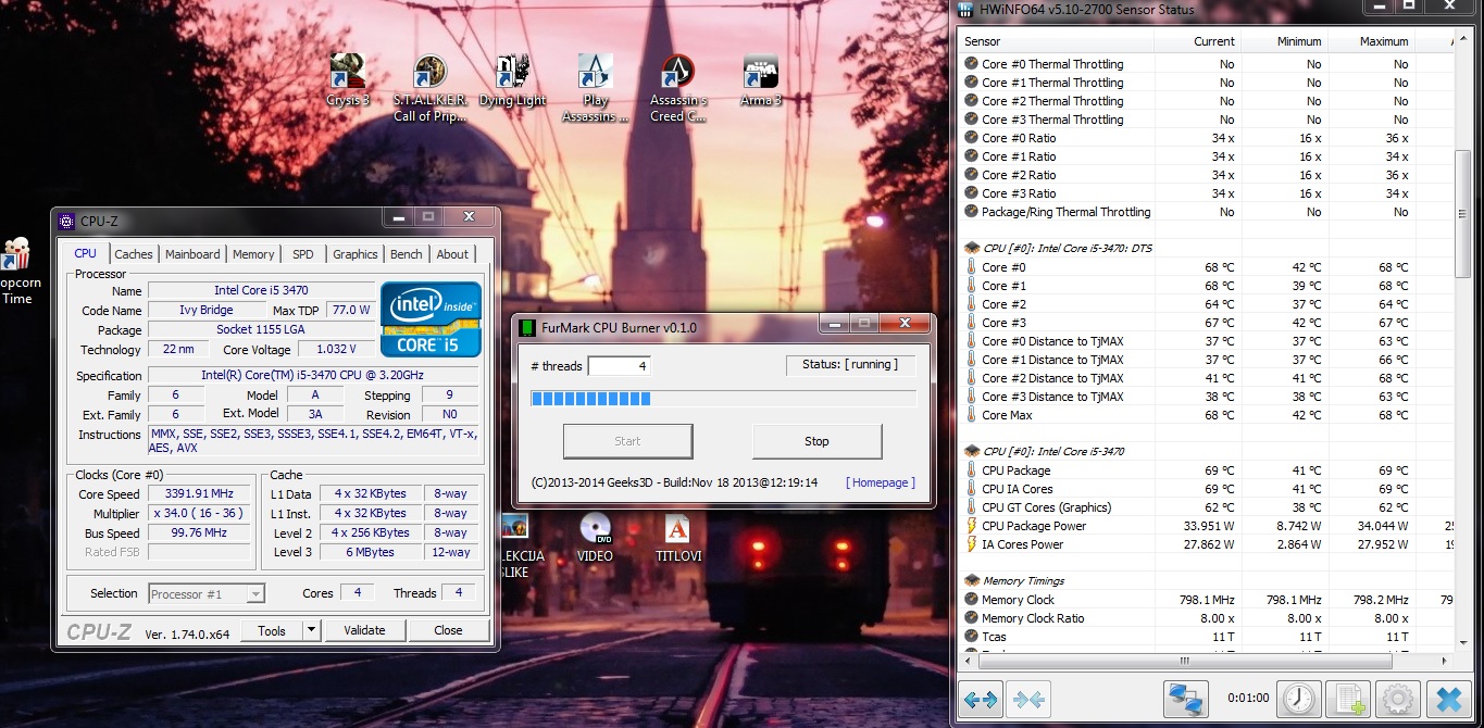

Staro 18.01.2016., 23:11   #290
blava
blava's Avatar
Lokacija: スラボニア
Postovi: 3,059
Promijenio pastu jer su me brinule visoke temperature tokom CPU loada u igrama poput Unity,Crysis 3 ( 65-66 °C ),promijenio smjer hladnjak ( bio je prije okrenut da ispuhuje prema zadnjoj odostraga,sad okrenuo da ispuhuje prema sredini kucista,80 mm ventilator ispuhuje na bocnoj stranici ) i ovo su temperature nakon 2-3 min furmark cpu burnera.
Kuciste Thermaltake Soprano,cable management banana
Probao sa otvorenim kucistem,ista stvar,nema razlika u temperaturi.

Igram se sa i5 4690K procesorima i sa nekim srotex hladnjakom LC 90 ili nekvi takvi je gore mi se cini i AI tuningom koji se OCa na 4.5 temperature idu odmah do 80C, a vjerojatno i preko dok runam Cinebench. Znaci nije dobro. U drugom isti CPU, OC na 4.2, Hyper 212X je cooler ali i tu temperature udaraju na 72C.
E sad, ovaj drugi bi mogao proc jos nekako sa 4.2 jer nevjerujem da ce ljeti doc do 80C ako je sad u grijanom prostoru na 72C max.
No mene zanima sto je sa tim procesorom. TCase mu je na 72C, neki kazu da to znaci da moze do 82C bez problema ic, ali to mi zvuci vruce.
Ajd ako tko ima savjet kako da zadrzim clock i smanjim temperaturu. Da li moram stvarno po novi cooler, mozda esport 34?
neuk sam po pitanju Intela i samo ocajućih alata.. pretpostavljam da je AI tuning neko intelovo smeće za autoamtski overclock za one koji ne znaju?
dobro kaže kolega, provjeri napon na kojem radi na 4.5ghz i na 4.2ghz.. skroz osnovna stvar
plus LC-CC-90 pretpostavljam, nije baš toliko smeće od coolera
