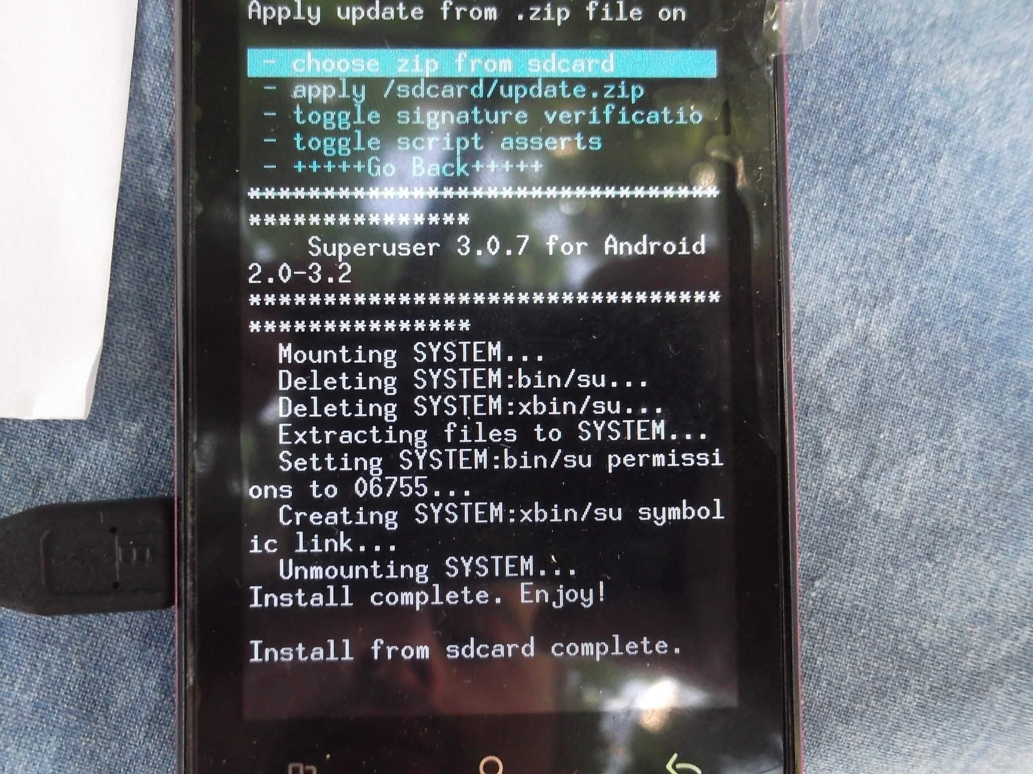

Na prvu bi rekao da imaš recovery i da ništa zapravo nije izgubljeno...
Ukratko, trebao bi izvaditi sd karticu i (na neki način) je spojiti sa kompom, te gore metnuti odgovarajući rom, a onda ponovno pokrenuti njegovu instalaciju iz recovery-a.

Možda može iz recovery-a mount-ati SD karticu pa priključiti mob USB kablom da prebaci ROM.

Postovi: 8
ovo je najdalje šta sam uspio doči
nakon toga napravim reboot system
mobitel se resetira, upali i samo je onaj zeleni robot na ekranu
josiploncaric je offline   Reply With Quote

kao što je vuco rekao, ovo je .zip file za root. CWM je instalirao SuperUser. Fali ti rom na kartici da ga instaliraš.
kassad je offline   Reply With Quote
