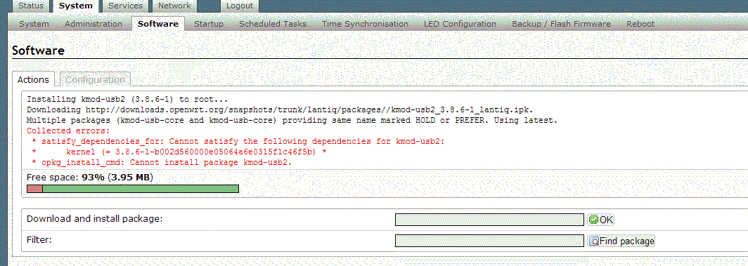

Još bi htio instalirati usb,ali mi neće napraviti "update lists". Imam izlazak na net ali nije preko wan porta nego preko lana. Internet normalno radi ali update ne.

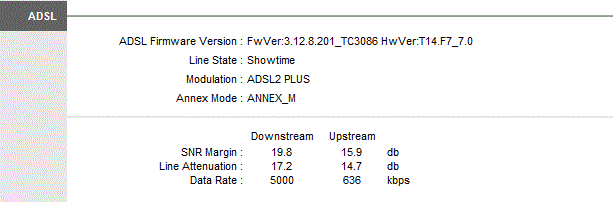

Evo ako će pomoći još slika iz Optiminog ZTE rutera koji radi ali mu povremeno puca wifi.

Hvala ljepo na pomoći , ovako mi je proradilo pošto je kod mene ADSL2+
option annex 'm'

vriijednosti annex su b2p, a2p, m2p, samo a b ili m forsira sync na obićan adsl standard, pa ako dslam profil kaže da može samo adsl2+ mora biti taj, ili dodajte nešto bezveze kao value pa će iči na auto.

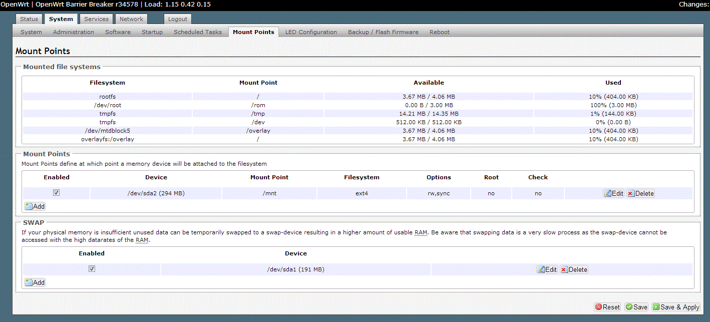

Jedino još imam problema sa usb stickom . Kada napravim update list , to bude ok , međutim kada hoću nešto instalirati npr. "kmod-usb2" onda error.
Evo kako to izgleda

Staro 13.04.2013., 14:02   #984
dreamhack
Datum registracije: Aug 2012
Lokacija: CCNA
Postovi: 20
Instalirao sam usb na Sx763 ali ga ne vidi u "Mounted file system" . Ne znam što sam još propustio.
dreamhack je offline   Reply With Quote
