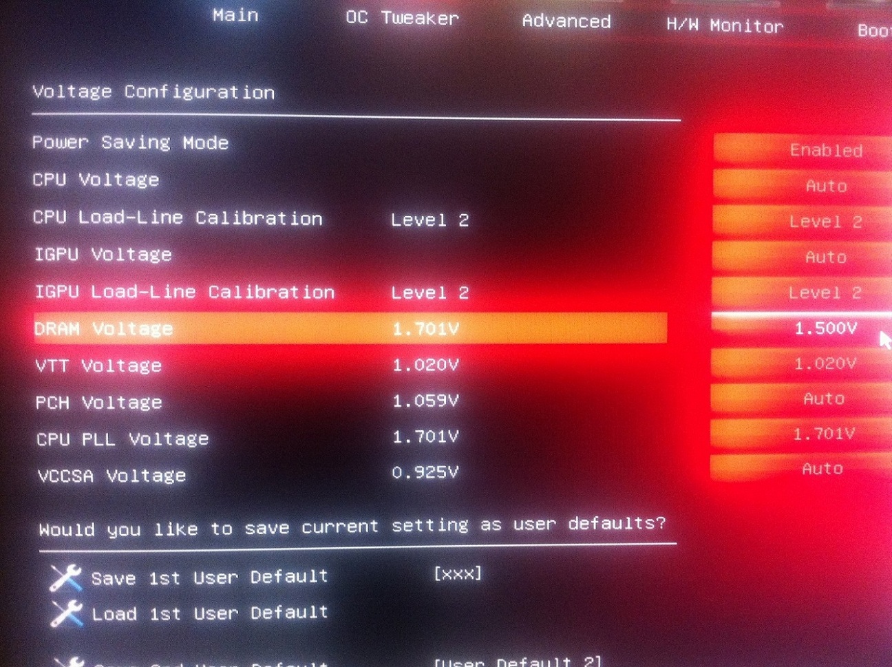

imam pitanje u vezi napona memorije na z77 fatal1ty.
nije ništa oc-ano zasad na default i power save.
na slici se vidi da je napon memorije postavljen na 1.500V al ovo lijevo me buni, kaže 1.701. ako isključim power saving mode onda je tu 1.801 isto tako i za cpu pll. bios je zadnji službeni, 2.10.
ni aida ni hw monitor ne očitavaju napon memorije, jedino asrock f-stream gdje se može namještati, tu kaže normalno 1.5.
