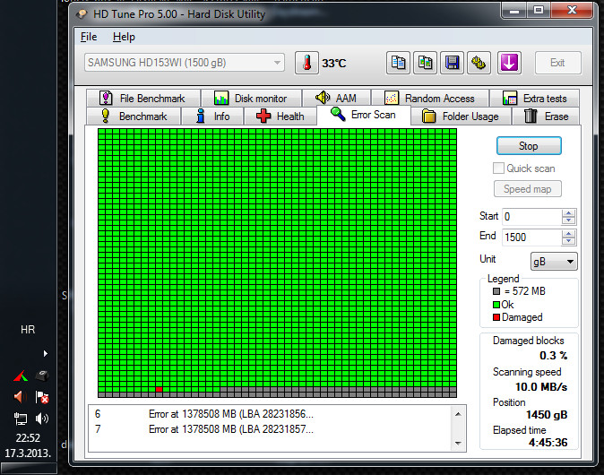

Dali je ovaj disk odradio svoje ?
Ne mogu izvrtiti do kraja test za error scan , pokušao sam 2 puta i u oba slučaja ne može očitati posljednjih 6 sektora na disku .
Javlja i 1 bad sektor a brzina skeniranja u tom dijelu mu se spušta na 10 mb/sec .
Kao što ss prikazuje količina bad sektora je 0,3% , to je onih 6 sektora što uopče ne može očitati + onaj 1 bad sektor oko kojeg mu pada brzina skeniranja na 10 mb/sec .
Kupio sam taj disk jučer ovdje na forumu , meni se čini da je neispravan pa vas molim za savjet što da radim ?!

Autor stipab Pregled postova
Moj je disk bio, što je najgore ja ga dobio u trgovini kao novi za zamjenu za neispravni :/ a ja preošao check isto kao i gore i nije mi izbacio niti jedan error još poslao ss :S ali uzet ću ga nazad i vratit pare pa ja ići u trgovini da vidim koga zajebavaju :S
Niti sa novim kabelom ništa se nije promjenilo.
Test sam izvrtio na HD Tune 5.0 i javlja identične greške .
BTW posjeti prodavača koji ti je disk od 21600 radnih sati dao pod NOVI !

Dobar test-program je i Victoria na Hiren's BootCD. Prvo na SMART-tabu sa "Get SMART" učitaj SMART-atribute u program, pa startaj test.
Ako prijavi iste greške izbriši/promjeni postojeće particije na HDD (broj i veličinu), sve formatiraj pa opet testiraj.
21600 sati (=900 dana) uz samo 42 hladna starta, znači da je radio non-stop.
Naravno, provjeri DateCode pa ako je HDD još pod garancijom (skoro nemoguće ako se vrtio 2.5 god) ili ga možeš vratiti, nemaš se što misliti.
