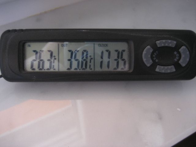

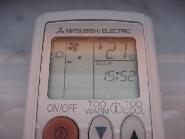

Hm, moja nema nikakvih autoclean funkcija,ionizatora, plazma filtera itd ne ostaje puhati nakon što ju isključiš ko neki modeli, al nema nikakvog mirisa, kad ju ugasim, odmah staje i zatvara ona krilca. Miris po pljesnivom znači da je negdje nešto toplo i vlažno. Može biti do tog odvoda kondenzata. Ja bi zvao servisere nek vide u čemu je problem. Btw, ovak je kod mene ovih dana: ![]() ![]() Hlađeni prostor je točno 33m2, vanjski senzor termometra je stalno u hladu, mjeri realnu temp, brzina vent klime je na najmanjoj brzini stalno-ok ima još manja brzina tj. "pola" prve brzine kad se prebaci u Silent mode |
