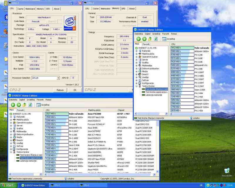

update:
mislim da je ovo zadnji update sto se tice bh5 čipova...
blago receno, rezultati su poražavajući (barem za mene )...
eto ovako, sa 2.4c na fsb 250 (ddr500) i 2.0-2-2-5, 3.3V u everestu ne dobijem niti 5000 mb/s, dok u sandri nesto malo preko 5k, a za pisanje u everestu cca 1800...
na 3.0e, iste postavke (par postova prije ste vidjeli screenshot) rezultati su odlicni u everestu, dosta slabiji u sandri (niti 5k mb/s )...
ne kuzim, iste postavke, sve isto, samo drugi procesor i takvi rezultati...???:confused:
vga killer je sa svojim bh-6 na ddr510 jedva natuko cca 5400 mb/s čitanje u everestu i cca 1900 pisanje...
jel moguce da je tolika razlika samo zbog procesora?? jel mozda zbog vece kolicine cache-a kod prescotta?? jel mozda zbog nekih dodatnih instrukcija kod prescotta???
Dobio sam oko 5300-5300 i 1600 na pisanju. Užas
S tvojim Prescottom 6000 i 2100. Kaj proc ima takav utjecaj na to.
Ti rezultati su s mojim procom na 3GHz i memom na 500, a s Prescottom na default
o tome ja pričam...!!!
jel netko zna zasto...??

evo konacno sam natjero booster i preskota da rade u tandemu...
ujedno, ovo je i max sto ja mogu izvuc iz bh-5 memorije, barem sto se tica DC-a, u SC-u je situacija nesto bolja, ali mislim da to nije ni bitno...
dakle, svi koji imaju bh-5 (ili bi mozda htjeli imati ) mogu ocekivati ovo :
