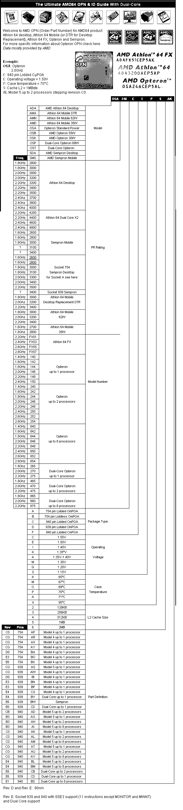

Staro 17.02.2006., 13:08   #20
zox1000
zox1000's Avatar
Postovi: 27
Još malo popisa AMD-ova....
Skinuto sa http://www.amdboard.com/amd64_opn.html
