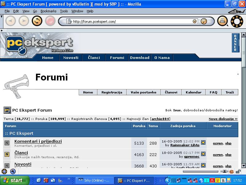

Ajmo experti kaj je otišlo, garancije više nema pa se može i lemit po njoj i sve.
Dakle hitno mi treba pomoć oko toga ak netko ima ideju kak sredit ( ak se uopće može nek veli)

A kako će ti netko reći kaj jopj je kad si bacio screenshoot. On prikazuje sasvim lijepu sliku.

problem je u onim crticama što se pojavljuju na taskbaru, jelda? ja sam na jednom stroju imao sličan problem prije nekih 5-6 godina i stvar nije bila u grafičkoj već u ploči... tako da probaš piknut grafu drugdje, jel ti se to pojavljuje samo pod windowsima ili?

Da te crtice su problem i javljau se odmah čim komp upalim.
Povijest bolesti:
Juler navečer u NFS:U počela bacat artefakte, zgasio komp,izvadio ju van, vratio nema artefakta nakon 10 min su se pojavili, izvadio ju van dans ujutro vratio i artefakti čim upalim konp. Budem poslao i shot iz NFS:U.
