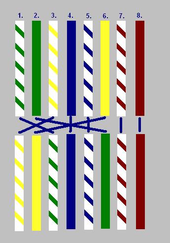

odlicno.nadovezao bih se bez sumnje da netko to zna ali jos sam novi pa bi malo posto....kod crossover-a se na drugoj strani change-aju prva i treca i druga i sesta...za one koji ce si sami krimpat.inace odlican post

da te nadopunim evo kako to izgleda po T568B standardu.
U attachu je slika
