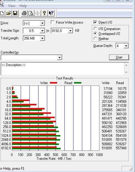

Nabavil vertex 3..Brzina nije baš 500, bliže je 450..

dobre su brzine,ide i preko 500mb/s a čip je isto kao moj Marvel SE9128
to si kupio u adm?
prt scr je offline
