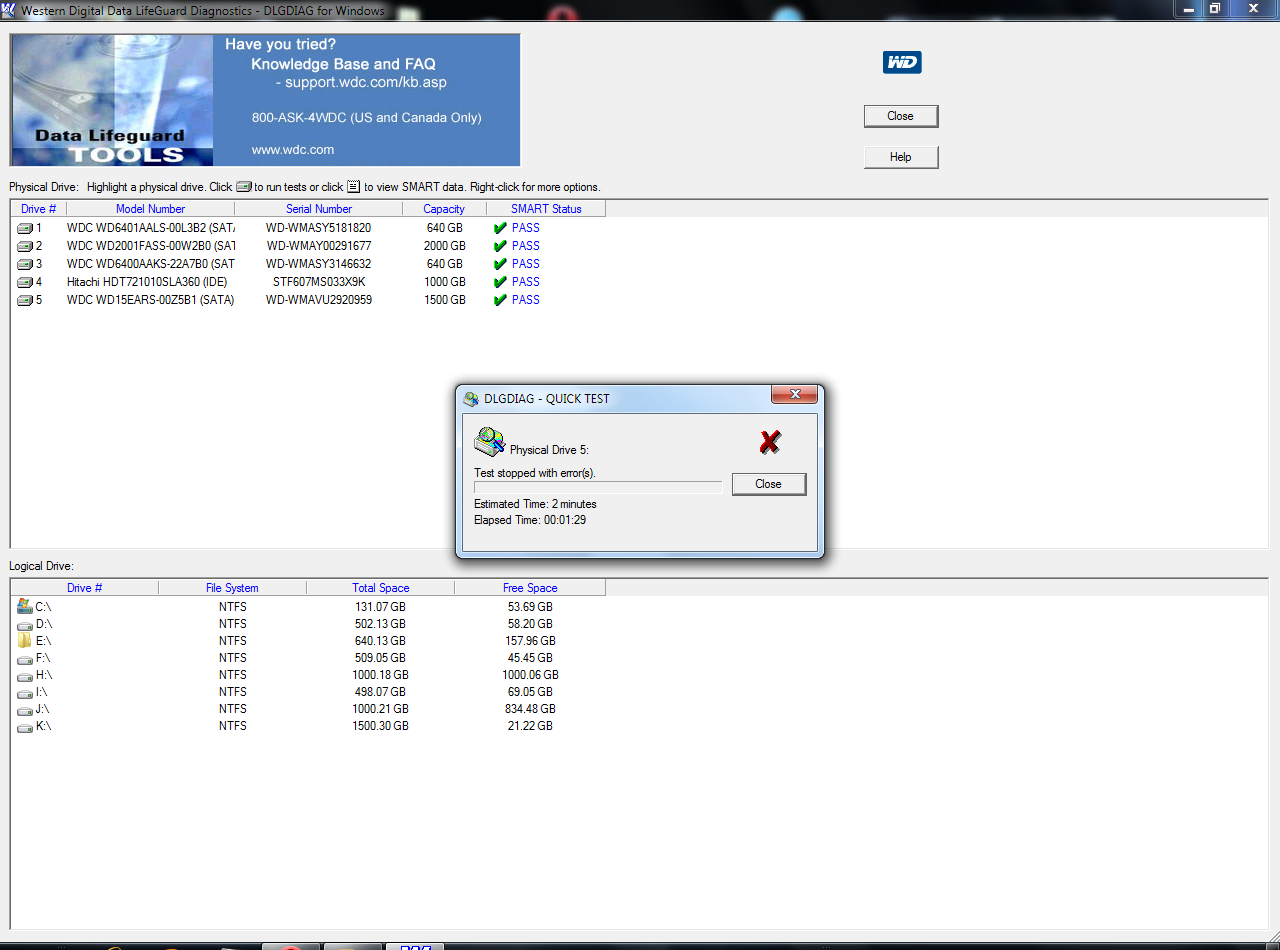

Evo iz prve ruke jedan ss WD Green 1.5 TB EARS
Slika govori više od 1000 riječi .
Name:	WD GREEN BAD SECTOR.png‎

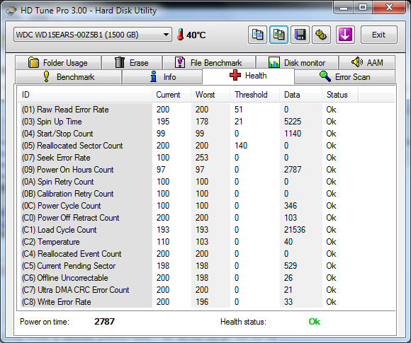

Ako ti nije problem da okačiš screenshot Health taba u HD Tune, zanimaju me SMART vrijednosti.

Health
Name:	WD GREEN 2.png‎

Autor Kristijan1 Pregled postova
Ako istu stvar javlja onaj WDov tool, šalji na reklamaciju

Staro 08.05.2011., 01:04   #259
Kristijan1
Kristijan1's Avatar
Lokacija: Čepin
Postovi: 1,522
Program ne može istestirati disk .
Kada dođe do oštečenog dijela javlja grešku i zdraaaavoo ... ma zdrrraaaavo !
