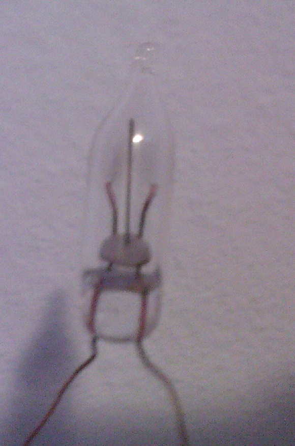

Pošto sam laik za elektroniku zanima me samo kako se zove ova komponenta?
Hvala
Name:	upitna el komponenta.jpg‎

Izgleda kao tinjalica.
Ima li ikakvu oznaku? Odakle ti?

nema nikakvu oznaku na sebi, a dio je prekidača za električno podizanje stakala. Dakle rastavio sam preklopni povratni prekidač i unutar sklopa nalazi se to
pregorilo je pa prekidač ne radi, htio bih samo to zamijeniti pošto ne mogu nigdje naći takav prekidač.
puno hvala na brzom odgovoru

Podizač stakla na autu ?
Onda je ovo 12V žaruljica unutar prekidača, obično spojeno na poziciju da možeš naći prekidač u mraku, . . .
Ako je custom made od nekog auta onda jedino rezervni dijelovi, skinit sa razbivenog, . .

znam da se slicne zarulje dobijaju uz kondenzatore za auto akustiku,ono tipa 1F i to pa se spajaju kod prvog punjenja u seriju sa kondicem da se ne napuni odjednom ,jer prazan kond spojen na izvor predstavlja kratki spoj,mozda ta zarulja ima slicnu funkciju u podizacu?!

ma to je obicna zarulja za osvjetljenje prekidaca

nije žaruljica, imam jedan ispravan prekidač (normalno podiže i spušta stakla na koja god da se vrata spoji) i uopće ne svijetli, odnosno gornja strana prekidača niti nema prozirnu plastiku niti bilo kakvi dio prozirni da bi ikakvo svijetlo i moglo doprijeti, potpuno je crna i neprozirna...

Najobičnija žaruljica. Čak ne mora niti biti na 12V možda ima negdje i predotpornik. Ako ti nije važno da svijetli nemoj je spajat.

ako je žaruljica, a čini mi se da drugo ni ne može biti, stvarno mi nije jasno koja je njena svrha kad je taj prekidač napravljen tako da nigdje ne može propustiti svijetlost
neovisno o tome je li pregorena "žaruljica" ugrađena ili izvađena, ta 2 prekidača ne rade, dok ovaj treći normalno podiže sve prozore iako ništa ne svijetli.
Pretpostavljam da su onda sami prekidači neispravni a uloga tog elementa mi i dalje ostaje nejasna...

A moraš se malo igrat ohmmetrom / univerzalcem i vidit na ispravnom kad šta i kako spaja, također se može otkrit gdje je žaruljica u krugu prekidača.
Pokušaj doći do elektro sheme auta, znam da to nije baš jednostavno, ja sam za svog nabavio knjigu (detaljnija od one šta dobiješ od proizvođača) i na netu našao kompl. shemu.
