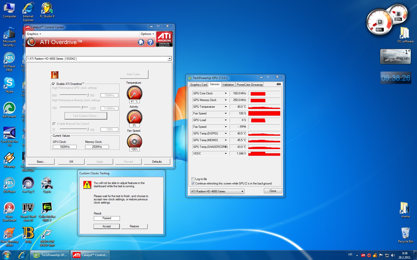

Evo malo mi je bilo dosadno pa sam išao isprobati dokle ide ova moja 4850ka...Sapphire dual slot model...
Podesio sam prvo vent na 100%,i krenio...došao sam već do nekih 680/1070 i začudio se da je stabilna,jer sam na reviewu iste kartice vidio da je lik postigao max 669/1060 tako negdje...po netu sam isto vidio da je većina 4850 kartica limitirana negdje na 670-680Mhz...
Ali moja je stabilno dostigla 700/1100,sa cak dobrim temperaturama,memorija 65C a ostale komponente ispod 65...
Sad me zanima koji je dobar program za klokanje kartice a da nije ogranicen kao CCC? i da ima temperature dok igras igricu,jel to ima EVGA precision? kakav je?
evo vam i screenshot
Name:	4850 OC 700 1100.jpg‎

Koje su granice temperature za HD4850,dakle dokle smije ici a da joj nista ne bude?
Sad sam igrao GTA4 sa grafom na 700/1100, jezgra grafe je bila najvise 55,dispio 54,memio 62.5,shader core 59...
Na kojoj temperaturi dolazi do odlemljavanja memorije?
Jer ovo su temperature sa ventom na 100% pa se bojim da se ne bi pregrijala ak stavim na nekih 60% da bude tih...
ajde netko treba mi brz odgovor
Pošten trgovac: 1,2,3,4,5,6,7,8,9,10,11,12,13,14,15...
- prije mi je bio nick "xTreme Gamer" (profil je isti ali sam promjenio nick)

Necu ju sprzit,nebrini se,samo testiram dokle je stabilna,a cim temperatura pređe 65C zaustavljam se...

A cuj..NFS Shift ju optereti max 60% zato sto mi za NFS Shift fali procesorske snage,a GTA IV ju optereti 80-99% iako imam slab procesor.
Zadivio sam se kako se grafa dobro clocka, Bez podizanja voltaze ide full stabilno na 700/1150 (to sam malo prije isprobo) jezgra ide vjerojatno i vise,ovo mi je ogranicenje u catalystu...
max sto sam isprobo je 700/1160Mhz i bila je stabilna, vent na 100% i memorija na 62-3C,a memorija niti nema hladnjaka,da ima,isla bi u nebesa ...
cim skupim pare uzimam triple/quad core + am3 mbo + ddr3 mem...onda ce grafa bit iskoristena maximalno...
