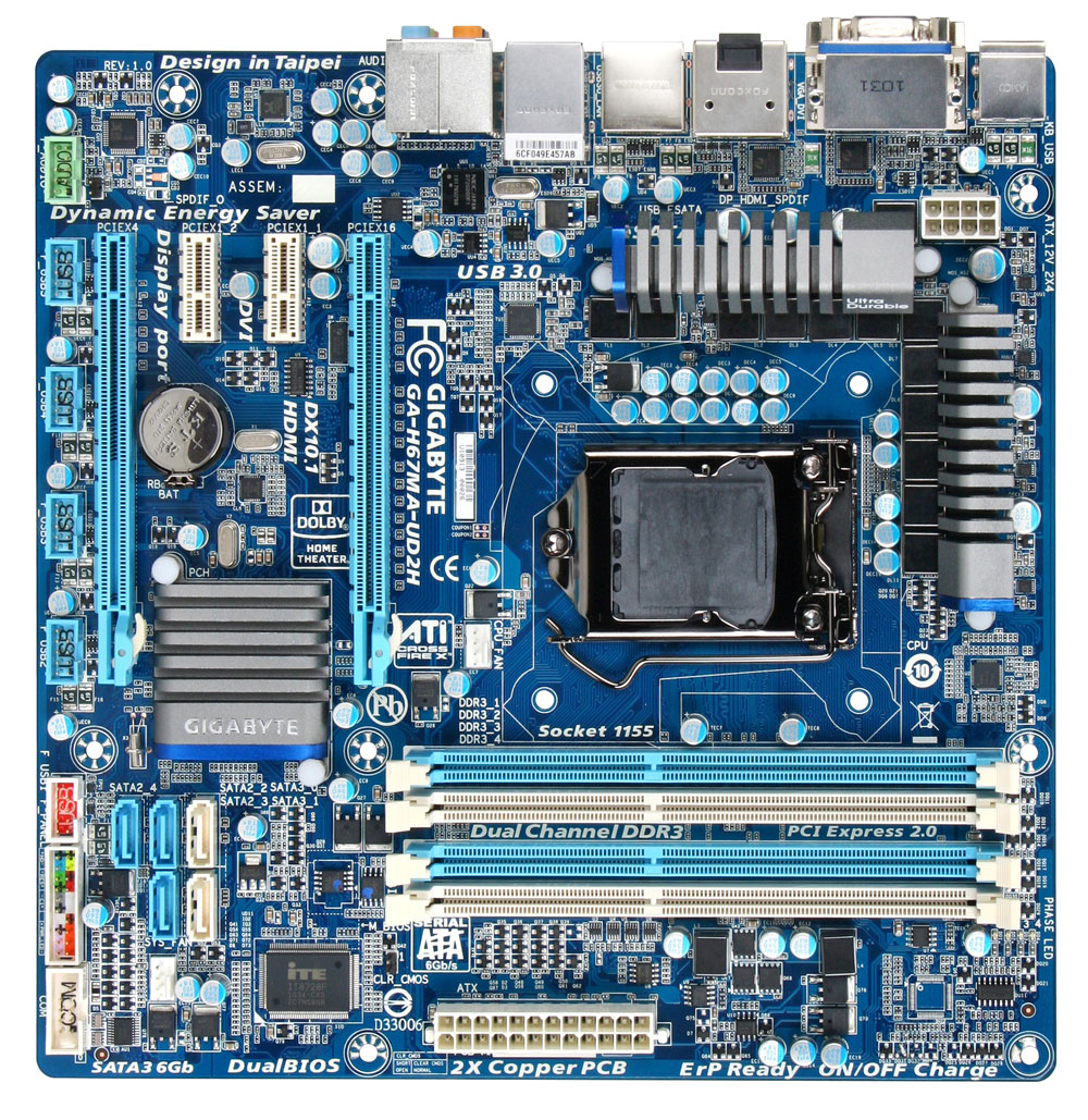

Intel finds flaw in 6-series chipsets, halts shipments
evo još s anandtecha http://www.anandtech.com/show/4142/i...-begins-recall

"Intel expects to be producing an updated, fixed version of Cougar Point silicon in late February, with "full volume recovery" coming later, in April or possibly even late March."
nije ti to baš "uskoro". računaj s pola godine, tu negdje.
izgleda da se na p67/h67 može zaboraviti. tko nije kupio, neka čeka z68.

nije toliko strašno ako trebaš samo dva SATA porta. 0 i 1 su dobri, ostali nisu

Intel has set aside $700M to deal with the replacement (ahem, not recall)
ovaj mi je dio baš zapeo za oko. očito računaju na to da se veliki broj ploča nalazi u mašinama korisnika kojima je svejedno i koji možda neće ni znati za grešku. pitam se jedino kako će se ovo odraziti na cijenu ploča trenutno u prodaji.

S obzirom na to da ce nakon travnja kad budu spremne zamjene korisnici moci zamjeniti B2 za B3 verzije, mislim da bi bilo pametno kupiti sada dok su jos dostupne stare po starim cijenama... nove ce sasvim vjerojatno biti skuplje

Da bit ce zamijena svima jer je Intel za tu svrhu izdvojio 700.000.000 eura, ili ce.
I da Asus je potvrdio kao i svaka firma koja bar malo drzi do sebe. Nadam se da ti je to dovoljno dobar odgovor.

Nema smisla da poskupe, jer to će biti identične ploče.. samo u potpunosti ispravne. Kakve su trebale biti i na početku.

A gle, ne bi trebale poskupiti, al proizvodjaci si to moraju nekako refundirati, nazalost. Intel financira dio, proizvodjaci dio. Sumnjam da su sretni.
Tako da se bojim da ce cijene biti vece kasnije.

koliko se dalo naslutiti prema onom članku o gigabyteu Intel je taj koji pokriva sve troškove, ili sam baram ja to tako iščitao. poskupljenje novih revizija ploče mi se također čini malo vjerojatnim. u najgorem slučaju će im cijena biti ista. možemo samo nagađati.
glavni razlog iz kojeg ne vjerujem da će nove revizije biti skuplje jest taj da ploče dolaze na tržište tek u travnju, najkasnije svibnju. to su puna tri mjeseca od sad pa će se i cijene morati koregirati kao što bi se koregirale i da su ploče ispravne. intel bi prilično popušio da uz to što je kupcima priuštio neugodnosti oko promjene ploče sad još i zapapri cijene novih revizija.

Ako kupim MB GA-H67MA-UD2H i u 2 dostupna Sata 3 utora spojim jedan HDD WD 1TB SATA 3 i jedan LG DVD-RW bi li bilo problema?

Pa cuj, ploce su s razlogom stopirane i imaju defekt (SATA3) , e sad dali ce i u kojem trenutku tvoja ploca odapeti to ti nitko nemoze tocno reci.
