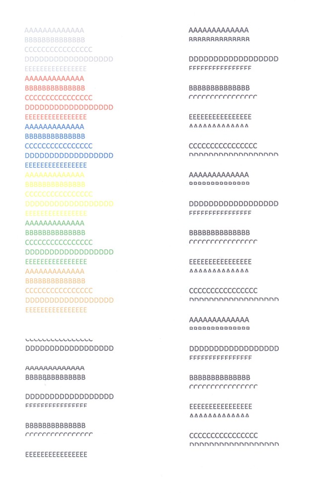

Canon pixma iP4000: crna ne printa kak treba
Dakle imam navedeni printer i neko ga vrijeme nisam koristio (mjesec-dva, a mozda i manje ne sjecam se tocno). Sad neki dan ga upalim i printa sve ok osim crne. Crnu printa nekih 7mm pa prazno 7mm, pa opet 7mm crne i tak stalno. Koristim zamjenske tinte vec godinama i nije bilo problema do sada. Druge farbe printa ok, sivu printa isto ok.
Evo na slici se vidi problem.
Do sad sam probal drugu crnu (isto zamjensku ), cleaning, deep cleaning i bottom plate cleaning (mada ne znam tocno za kaj to je).
Ima neko neki savjet/rjesenje?

Evo na ovom linku imaš service manual potraži tamo riješenje http://www.timtaylor.net/tech/iP4000...e%20Manual.pdf

isti problem i kod mene.....printam jako puno a stalno krkam zamjenske boje tako da mislim da je do njih

Zamjenske boje su krive 99% i ne znam zašto ih uopće kupujete, ako toliko rijetko printate. Svoju Pixmu imam par godina, do sad sam promijenio 2-3 kompleta boje (sve original) i nikad se ništa nije začepilo, a zna netaknuta stajati i preko pola godine.

A gle prije sam printal vise pa mi se nije isplatilo dat po 350-400kn svaki put. Radije dam nekih 70-80kn pa dok dela - dela. Gle kolko sam do sad kupil zamjenskih i uštedil, mogu novi printer kupit tak da mi nije žal...
idem sad servis manual citat...
@bez_panike i jel se problem rjesil promjenom tinte (stavljanjem originala)?

Koja je fora s tim WD40? Nagruvaš ga u glavu da se otpusti farba? Kolko znam, WD je prilično masan i ne znam koliko to može pomoći...

Nakon WD-a možeš glavu baciti u smeće jer će se sapnice gotovo sigurno začepiti, to je gušće od tinte. Bolje natapaj u alkoholu i/ili destiliranoj vodi.

čista destilirana voda ili alkohol 96%, ako nemate ultrazvučni čistač staviti u posudu i ostaviti glavu namočenu preko noći, onda probati čiščenje, ako ne prođe od prve pokušati ponovno
